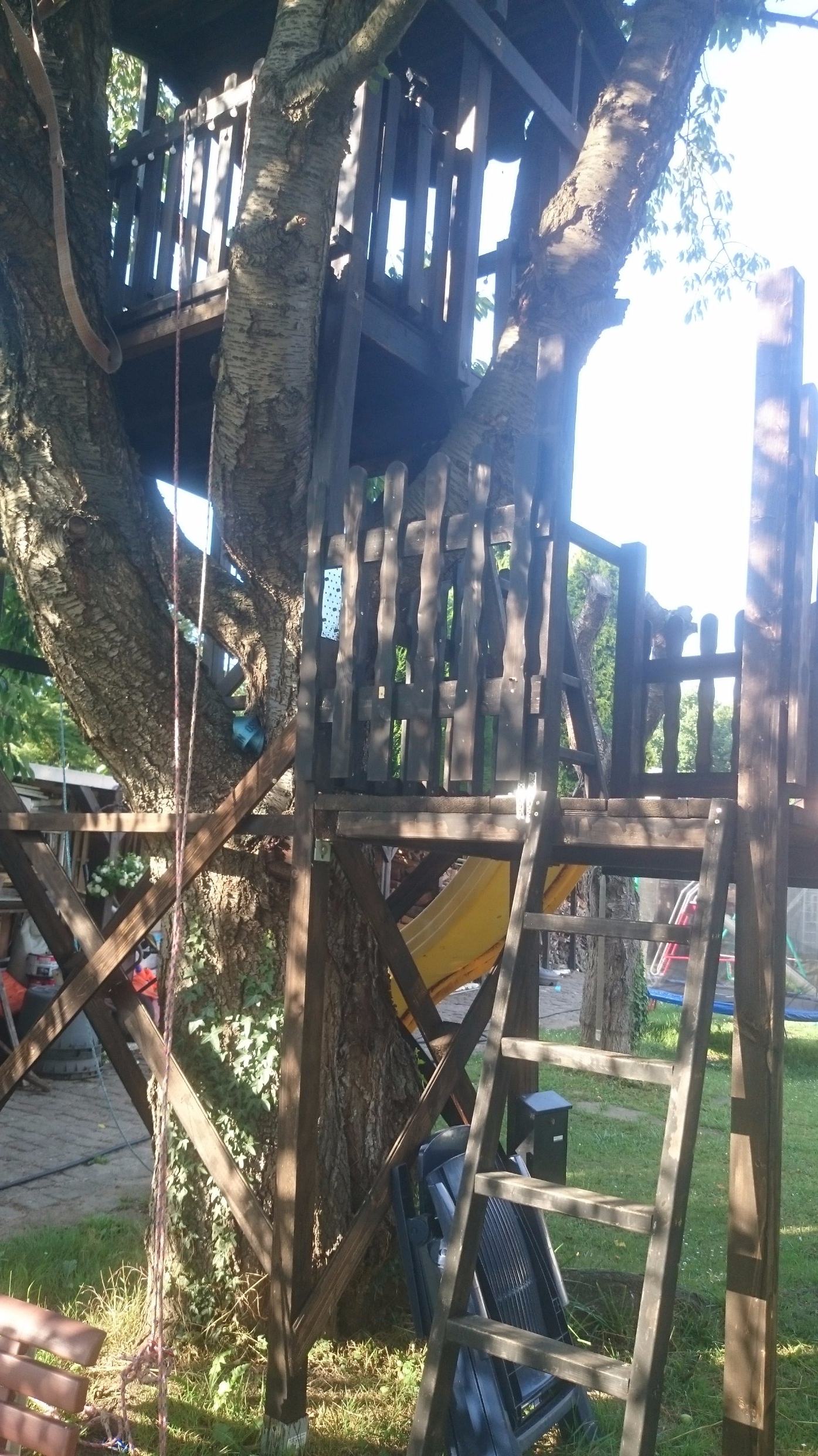

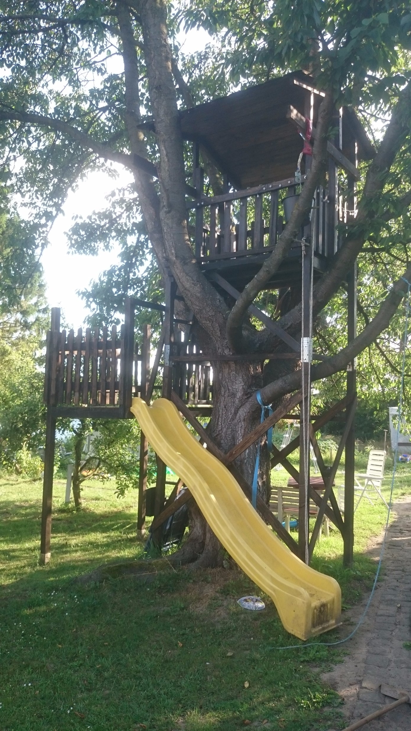

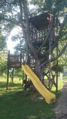

Wollte nur mal kurz berichten bzw. zeigen was daraus geworden ist.

Ist SUPER geworden!
Wie ich sehe hast du Nagelbleche für die Verstärkung benutzt. Ich weiss gar nicht ob ich die erwähnt habe, aber die sind super. Die haben wir sochon vor bald 40 Jahren im nicht mehr so traditionellen Holzbau verwendet.
Tolle Sache! Ich sollte eigentlich auch mal sowas bauen. Zeit und die Fähigkeiten dazu hätte ich ja. Mal sehe, vielleicht gehe ich das nächstes an.

Klasse, oder?
Bin auch mächtig stolz. Und die Kinder haben ihren Spaß dran.
Ja hatte anfangs Zweifel ob die Nagelbleche das halten aber zusammen mit den Querstreben wackelt da nix. Ist ziemlich stabil. Es waren auch schon mehrere Erwachsene oben.
Weil das Haus recht hoch ist habe ich aus Sicherheitsgründen noch die untere Etage gebaut. Die Leiter wäre sonst zu lang und gefährlich gewesen außerdem musste ja irgendwo eine Rutsche montiert werden. Bis auf an den Aufstiegen und der Rutsche ist überall ein sicheres Geländer an dem man sich auch anlehnen kann. Das Dach ist abwechselnd mit schwarzen und grünen Dachschindeln gedeckt. An der oberen Etage kann man einen Seilzug mit Eimer erkennen. Und einen Briefkasten gibt es natürlich auch!
Die Rutsche habe ich übrigens per Ebay Kleinanzeigen "kostenlos" bekommen. Bedingung war nur das alte baufällige Schaukel/Klettergerüst abzubauen und komplett mit zunehmen. Gerne! Hab dann aber freiwillig dem Sohn noch etwas fürs Sparschwein gegeben.
