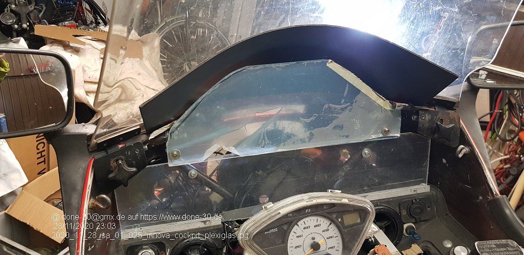

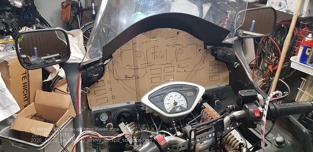

- Beiträge: 8927
Re: TPMS Reifendruckkontrollsystem Luftdruck
Kann man das Ding auch dauerhaft an der zündungsabhängigen USB-Buchse am Moped belassen?
Gruß Done
der seine Kirmesbude grad etwas umdekoriert
Filstalwaver
- Beiträge: 739
- Fahrzeuge: SOLO 713; Honda Wave 110 i
- Wohnort: Mittleres Filstal
Und wo bleibt Platz für:
Vario,Künstlicher Horizont, Kurskreisel, Libellen und Wendezeiger,G-Meter,Flap-Position,
Gruß Hans der sich bei dem Bild an etwas erinnerte, was schon lange her ist. Welches Material nimmst Du für das Panel?

- Beiträge: 8927
Ja, da hab ich auch schon was im Auge
Danke für die info
@Hans:
Bei meinen Beiträgen auf die Bilder klicken eröffnet Horizonte
Ja, so ähnlich war das schon mal, mit einem Fließbandgummi. War aber alles zu labberig und zu schwer. Weitere Varianten mit dünnem Material aus der Bastelecke waren nicht stabil genug. In Segmente zerlegen hat mir auch nicht gefallen. Haltekonstruktionen aus Blech störten den GPS-Empfang. Jetzt hab ich zwei Stücke Plexiglas genommen, die grad zufällig aus dem Altmaterialcontainer gefallen sind. Manual Brainstorming eben. Das Zeug ist stabil genug, dass ich die Instrumente direkt drauf schrauben kann. Was neu ist: Das Originalcockpit ist jetzt frei schwebend.
Da seh ich beim Aufbauwas dahinter ist und kann meien Anschlüsse besser sortieren.
Ob dann eine schwarze Folie, Walnußoptik oder ein Teppich drüber kommt, das entscheidet sich später
Danke für die info
@Hans:
