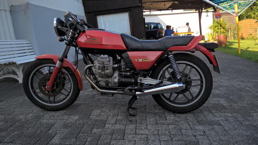

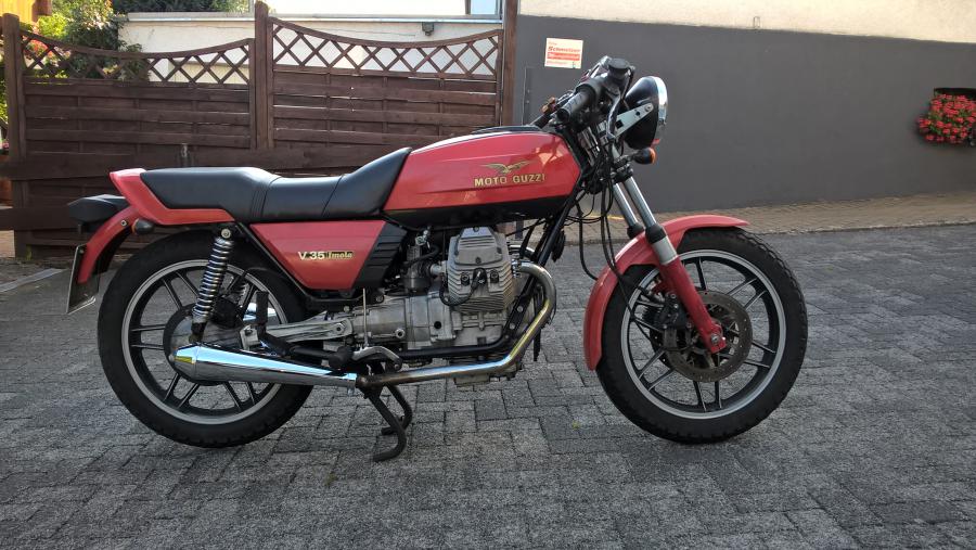

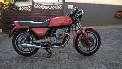

meine Imola ist schon seit ein paar Wochen (fast) fertig...
Hab sie weitestgehend so belassen, wie ich sie bekommen habe. Keinen Rost beseitigt (aber eingewachst), die Lackteile repariert (Halterungen alle abgebrochen). Den Lenker habe ich erst einmal gegen einen M-Lenker getauscht, der soll allerdings noch Stummeln weichen.
Die Technik ist grundsolide, alles dicht, macht keine Geräusche, Kreuzgelenk und Endantrieb top => läuft sehr schön jetzt.
War aber eine Bastelbude:
- keine Leuchte im Cockpit funktionierte mehr
- zwei unterschiedliche Zündkerzen (beide nicht passend, eine Iridium-Kerze!), davon eine nicht mal festgedreht
- Vergaser total verstellt
- Zündung total verstellt
- beim vergeblichen Einstellversuch der Zündung (siehe unten) gabs heftige Fehlzündungen, die beide Auspufftöpfe zerstört haben (waren schon fast durchgerostet).
- usw. ...
Dass die überhaupt lief, grenzt an ein Wunder!
Die Kontaktzündung habe original belassen (es gab die V 35 auch mit elektronischer Zündung) - beim Versuch, die Zündung einzustellen, musste ich feststellen, dass die Markierungen auf der Schwungscheibe an den falschen Stellen waren! Glücklicherweise habe ich noch das Werkzeug von meinen vorherigen alten Guzzis aufgehoben und mit OT-Sucher und Gradscheibe neue Markierungen angebracht.
Die Töpfe habe ich gg. kürzere aus dem Zubehör getauscht (siehe Bilder).
Vergaser gesäubert und synchronisiert, springt sie jetzt top an und läuft sahnig...
