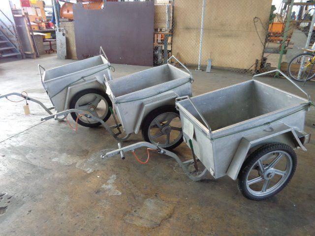

In der Schweiz stehen schöne Mopedanhänger herum.
Perfekt für einkaufen mit dem Vision 50
Leider in Dänemark nur mit einem Gesamtgewicht von 50 % des Leergewichtes des Zugfahrzeugs, also 50kg = 16kg Nutzlast
Wie ist es in D-A-CH ?

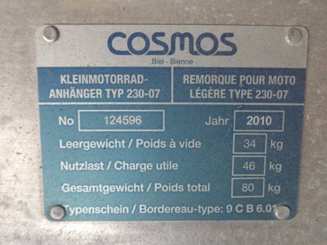

In dieses Anzeige ist das Leergewicht von ein Piaggio Liberty 50 zu 181 kg angegeben??? https://www.ricardo.ch/de/a/piaggio-lib ... 104948182/

Wie sind die Schweizer von 106 kg original-Piaggio-Leergewicht zu 181 kg gekommen?
Die Postausstattung wiegt ja nicht 75 kg

Ich habe mal was aus einer CH Verordnung 741.41 raus kopiert:
Art. 136 Gewichte, Anhängelast, Kontrollschild
1 Das für die Kategorieneinteilung massgebende Gewicht der Fahrzeuge ist das
Leergewicht gemäss Artikel 7 Absätze 1 und 7, jedoch ohne Fahrzeugführer oder

3 Die Anhängelast darf, ausgenommen bei Motorschlitten, 50 Prozent des in Absatz
1 festgelegten Gewichts nicht überschreiten, wenn sie höher als 80 kg ist.

Kurz, ich verstehe das so, dass der Anhänger bis 80 kg Gesammtgewicht kein Problem ist. Daruber müssen weitere Bestimmungen erfüllt sein:
456
a. alle massgebenden Vorschriften eingehalten sind;
b. die voll beladene Fahrzeugkombination gegen eine Neigung von 12 Prozent
vorwärts und rückwärts anfahren kann; und
c. die Stellbremse des Zugfahrzeugs die voll beladene Fahrzeugkombination in
einer Steigung und einem Gefälle bis 12 Prozent halten kann.
Sicher bin ich nicht und der Bereich Anhänger am Motorrad ist eine absolute Nische. Ab besten kauft man sich ein gebrauchtes Moped von der Post, das ist dann nämlich schon für den Anhänger zugelassen. Velos, Mofas und Pedelec sind am wenigsten Problematisch. LKR bis 45kmh sind schon eine "Spezialität". In dem Sinne ist das Piaggio mit Anhänger für 1400.- ein absolutes Schnäpchen. Soll ichs Dir kaufen? :-)

Zum Fahrzeug werden in CH 80kg (oder so) des Fahrers dazu gerechnet, weil der ja "immer" mit drauf sitzt. Leergewicht = Fahrzeug und Fahrer.
Die einzig richtige Wahrheit steht in der Bestimmung. :stirn:
