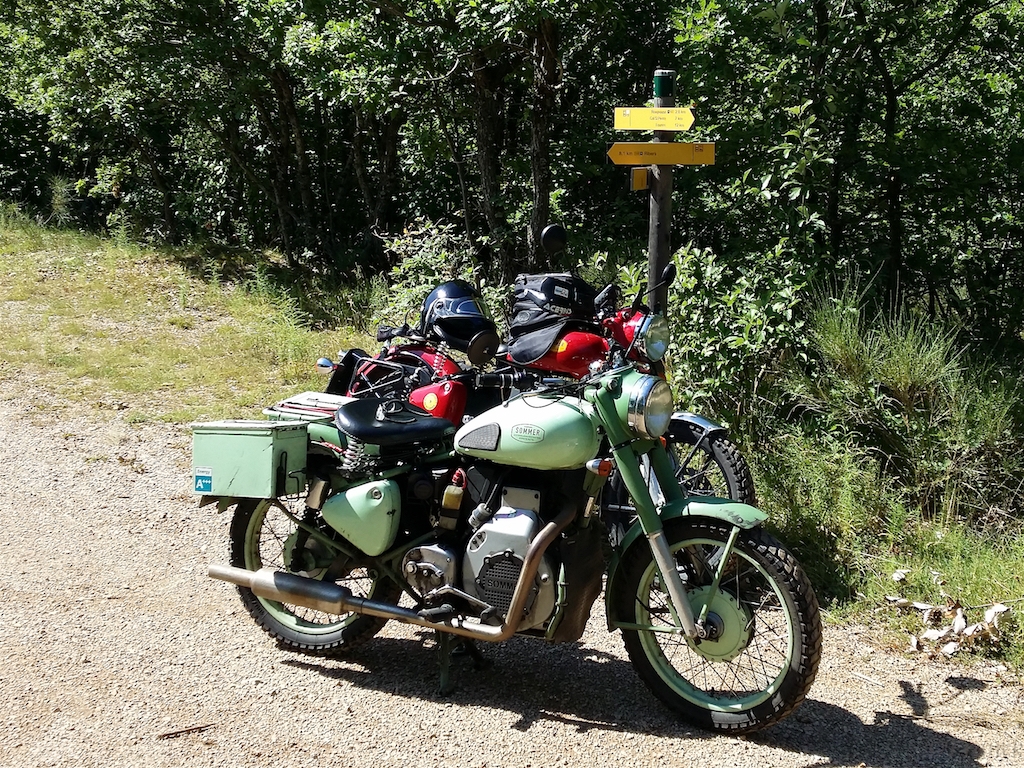

Ihr seid eine harte Truppe, wollt es einfach wissen.
Vielen Dank für den Bericht und die aussagekräftigen Bilder.
Seid ihr die Strecken mit der Standart-Bereifung gefahren ?
Ich finde ja auch die kleinen Wege sehr reizvoll.
Passieren darf da allerdings nichts, und wenn doch, dann wisst ihr euch jedenfalls zu helfen.

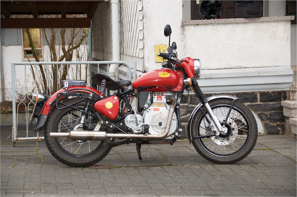

Der Reiz ist sicher, mit etwas exotischem zu fahren, eine Enduro von der Stange kann zwar mehr, hat aber auch jeder :aetsch:
Mein Moped hat eine 2 cm längere Gabel, längere Federbeine als die damalige Serie. Die Hinterradschwinge ist breiter, montiert ist ein Heidenau K 60 Scout 4.00 x18 auf 2,5 er Felge, Edelstahlspeichen. Vorne der Heidenau K60, 100/90 x 19. Das Getriebe hat einen kurzen 1. Gang, 14/26 Zähne anstelle 15/25 Zähne. Sekundär 530 er O-Ring Kette 20/38 übersetzt.
Im September werden die Fußrasten optimiert, die ersten drei Gänge über das Vorgelege Zahnrad noch einen Zahn kürzer Übersetzt und der Endschalldämpfer, wenn möglich, leicht hinten hochgezogen. Da muss ich aber erst schauen, damit das nicht mit der Ortlieb Tasche kollidiert.
Der Motor hat eine etwas optimierte Einstellung, dass ist aber eher den persönlichen Vorlieben geschuldet. Unter dem Motor 6 mm Alu Platte gegen Steine etc.
Das Motorrad von Jens hat ebenfalls einen etwas kürzeren 1. Gang, Fahrwerk Serie, Motor Serie, ebenfalls Alu Schutz. Vorne Duplex Trommelbremse (Enfield), Sekundär Zahnriemen, wird wohl durch Kette ersetzt und 19/38 übersetzt. Bereifung hinten und vorne Heidenau K 60, 100/90 x 19. Systemgewicht etwa 30 kg weniger wie ich :wein:
So eine Mongo Inno hätte da auch Spass :laugh2:
