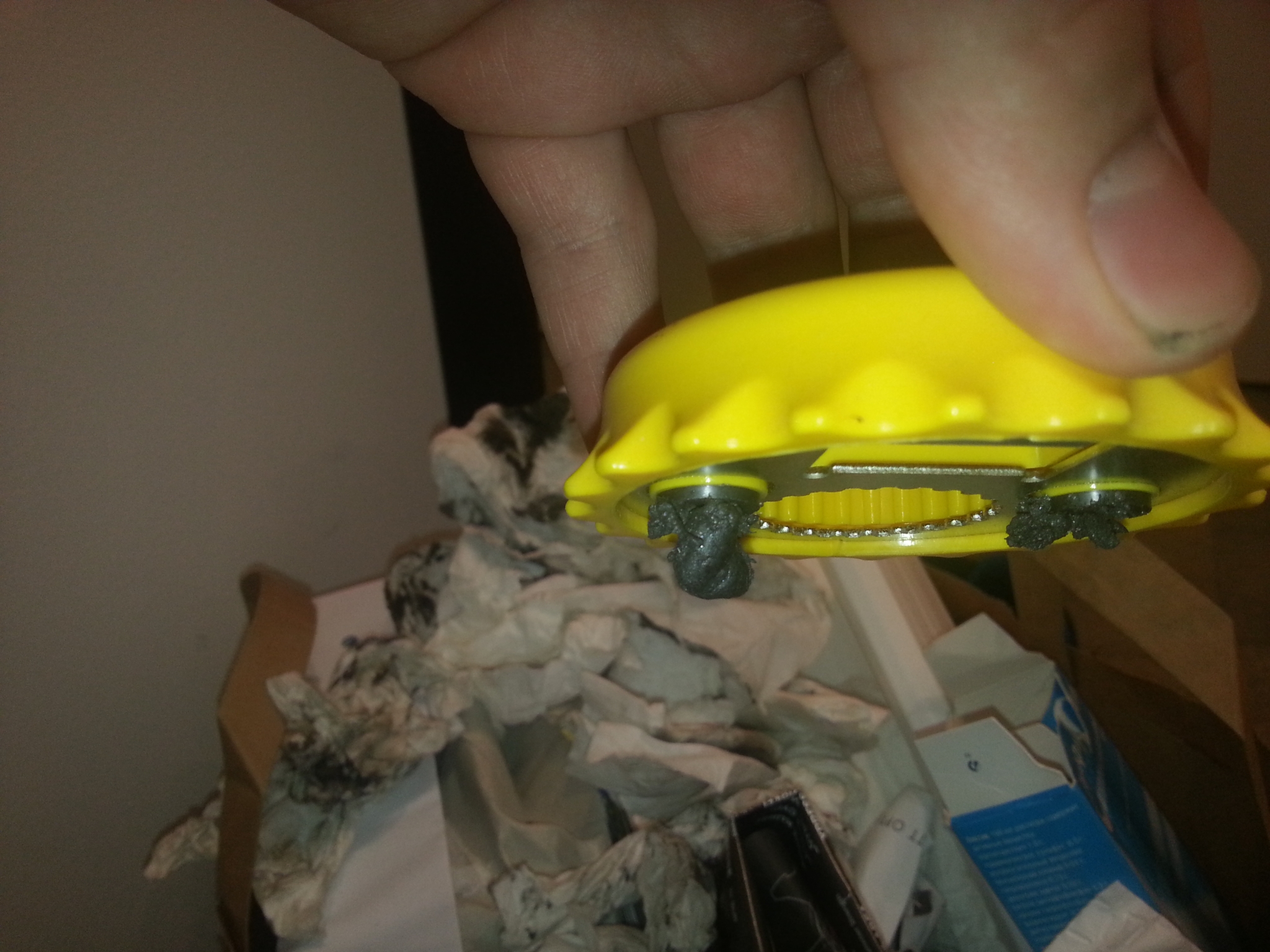

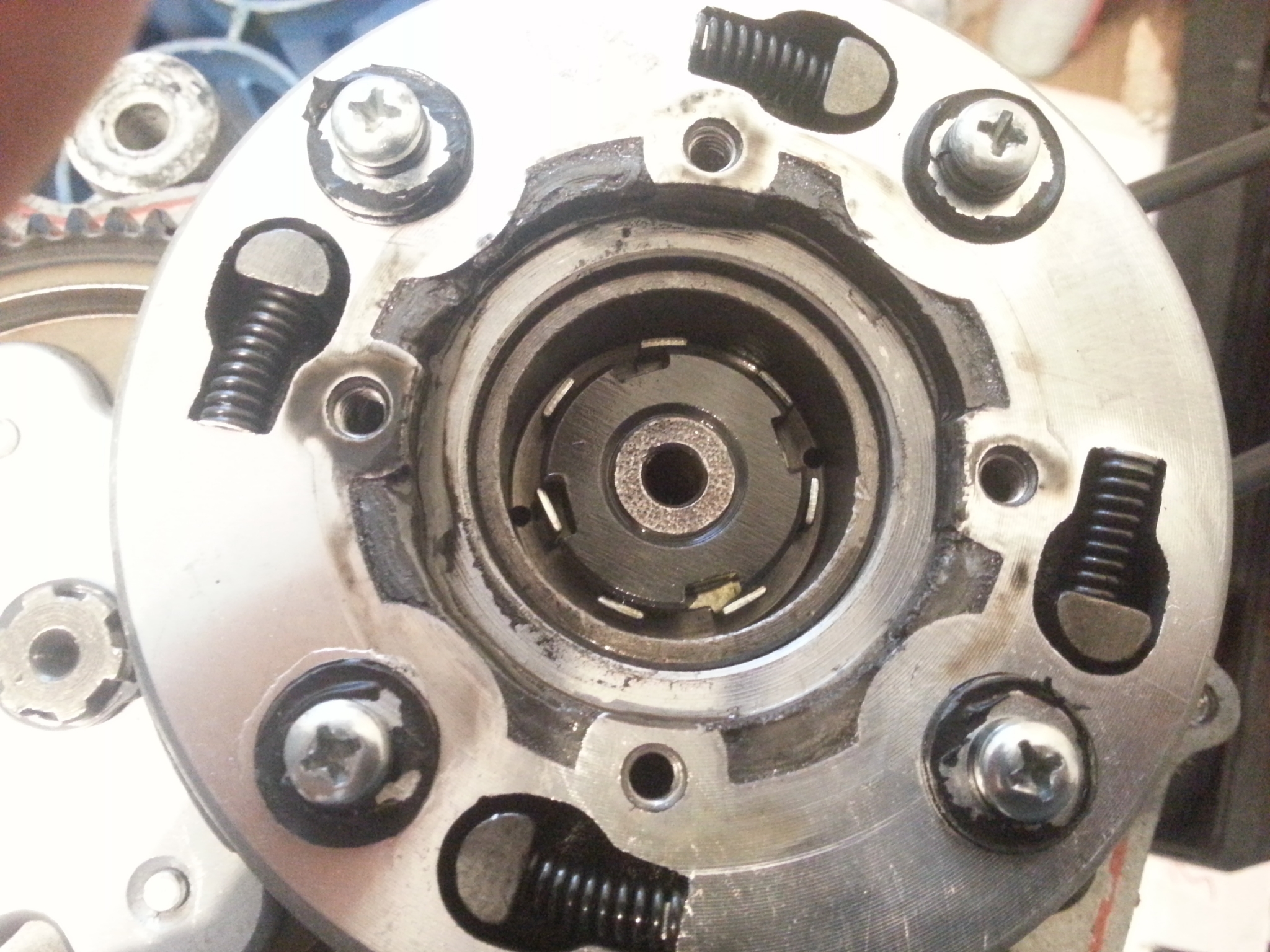

Da ich ja derzeit den Hisun Motor auseinander baue, habe ich natürlich auch die Zentrifuge aufgemacht und die war nach ca. 12.500 randvoll
das könnte für Andere Chinesen Fahrer interessant sein, da bei den Hondas nach 30.000 die Zentrifuge nicht wirklich voll war und ich auch vorhatte erst nach 20.000Km zu schauen

ohh .. ja das ist voll ;)

Ist aber nicht normal. Da ist in der Regel bei den Chinesen nach 20000km nicht mal ein Viertel von deiner Menge vorhanden.
Da ist dein Motor wohl schon länger am mahlen und wurde vielleicht auch nicht so zaghaft behandelt.
Ein Magnet hätte den Großteil schon vor der Ölpumpe abgefangen.
Gruß Stefan

Sehe ich das richtig, dass der Schmand in der zahnartigen Aussparung steckt?
Motorradverrückter
Beiträge: 1850
Wohnort: München
Alter: 32
Re: Zentrifuge randvoll nach 12.500 Km
Ja das siehst du richtig und an sich wurde der Motor die letzten 9.000 gut und davon 7.500 Km sehr gut behandelt, davor musste ich nach 500Meter auf die Autobahn und bis zu den 7.500 war mir nicht bewusst, dass der Motor 20km braucht um richtig warm zu sein.
Eingefahren habe ich ihn auch nicht korrekt, ich wusste es zwar und habe es die 150 km gemacht, aber ich hatte dann noch 400km vor mir und max 65-70 auf der Landstraße kam ich nicht richtig vorwärts also auf die Dosenbahn und mit 80 heimgetuckert, der Vorbesitzer meinte er habe sie mal auf 95 gebracht und das mit ca. 300km auf der Uhr, was er noch tat weiß ich nicht. Aber ich habe im Motor keine Reibestellen gefunden wo das ganze Zeug herkommen könnte, in Sommer wurde der Motor gernr heiß, da wir viel zu Zweit fuhren an den Badesee etc. Sieht man auch am Pleuel das ist fast bis zur Kurbelwelle blau angelaufen und auch das große Zahnrad neben der Kupplung ist rundherum ca. 8mm breit blau angelaufen, wird wohl vom Sommerbetrieb zu Zweit kommen wo wir auch mal größere Steigungen gefahren sind

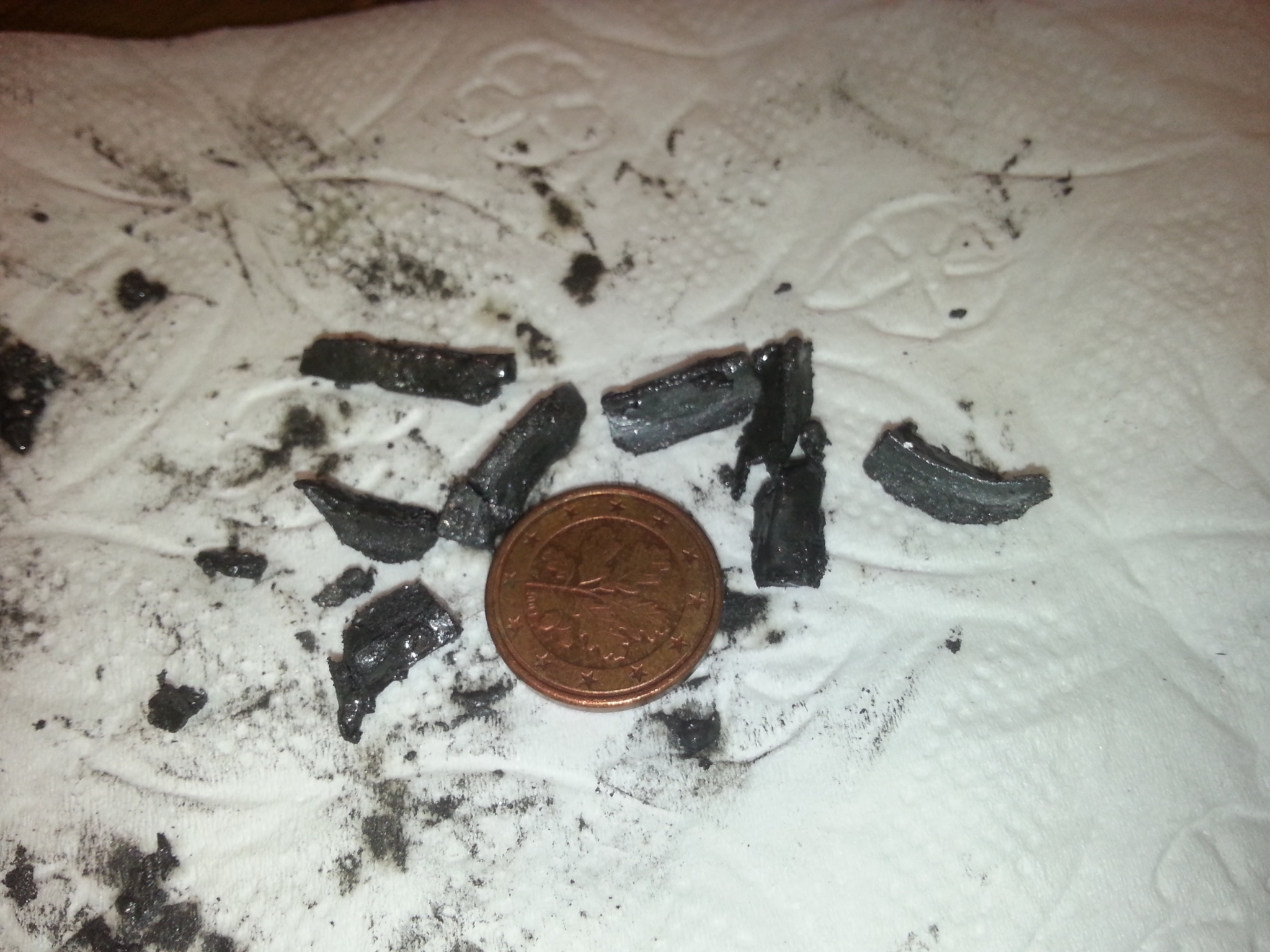

hier was raus kam mit einer 1cent Münze im Vergleich

Bleibt das, was Du am Foto zeigst, gut an einem Magneten haften?
Oder nur leicht...

Also das Zeug ist nicht magnetisch gewesen zumindest habe ich es vom Schraubenzieher der leicht magnetisch ist problemlos abbekommen

Nimm mal einen richtigen Magneten, das bleibt alles hängen.

man soll hinterher nicht fragen, Magnetschraube? Voll Sinn?
Das Cent-Stück auf dem Foto spricht ebenso auf einen Magneten an! Verkupferter STAHL.

Ja iat doch magnetisch wenn auch nur sehr leicht wohl zu leicht für einen Schraubenzieher
