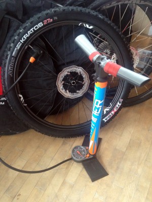

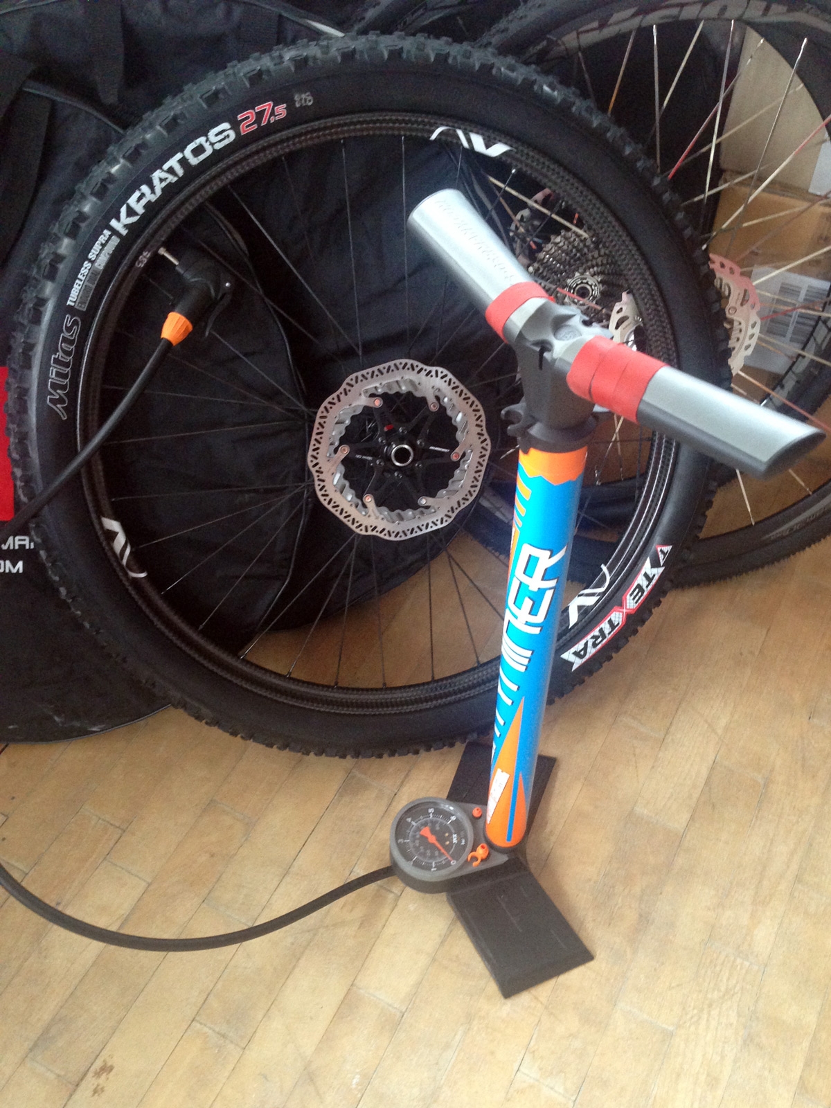

Die optimale Luftpumpe für die CUB ist die
SKS TWENTYNINER,
das gegenteil vom berühmten SKS Rennkompressor...
vier, fünf Hübe... dann ist sogar IGN fertig. :up2: :inno2:
Das riesige Manometer ist äußerst präzise.
Mit so einer kleinen "winsel Kinderspielzeug" Pumpe dauert es ewig,
Tankstellen verlangen teilweise schon 50 Cent...
Schläuche / Ventile von Continental halten gerne die Luft an. :prost2:
