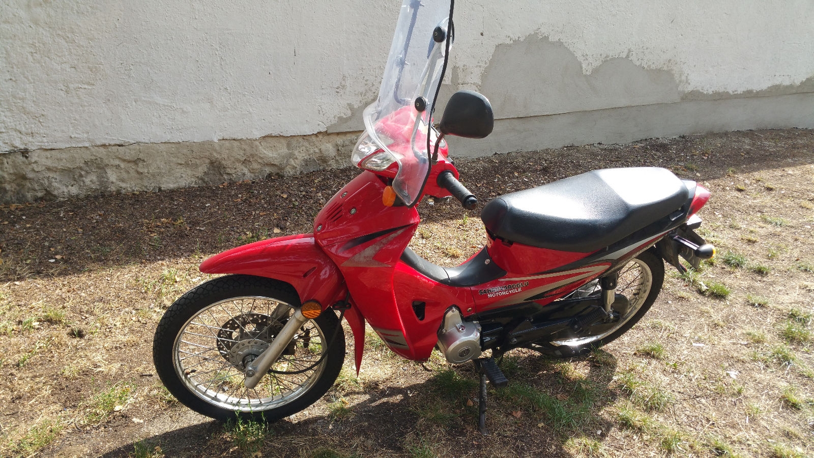

Auf das Bild klicken und dann auf Originalgröße gehen...
Häääähhh ? , diese CUB hat keine Schaltwippe... Innovation !!!
Einfach nur am Gasgriff drehen...
Die 90km/h Spitze reichen jedenfalls um nicht zum
Verkehrshinderniss zu werden, für einen Anfänger oder älteren
Wiedereinsteiger dürfte es nichts einfacheres zu handeln geben.
Ich find das Angebot Klasse !

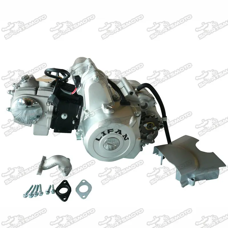

https://www.alibaba.com/product-detail/ ... 0.0.f2jhxU
1P52FMH Lifan 110cc Full Automatic Engine Motor For Dirt Pit Bike
Gear Ratios 3.273/1.938/1.350/1.043
Keine Schaltwelle
Keine Schaltwelle

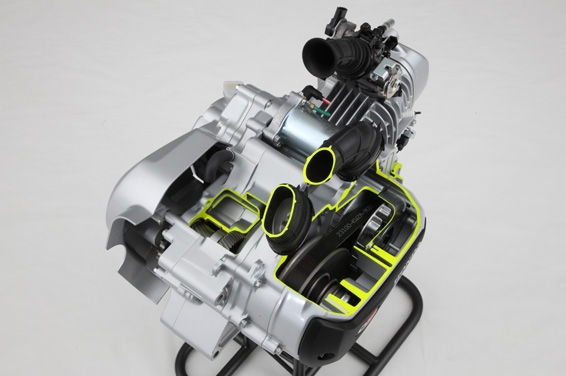

In der aktuellen Wave 110i Automatic Transmission ist Platz im Motorgehäuse für CVT...
also ganz normale Variomatik. Braucht Luftkühlung des Riemens und braucht halt 20-25% mehr Benzin.
Erhältlich nur in Thailand und Vietnam... http://world.honda.com/news/2009/2090908CV-Matic/
