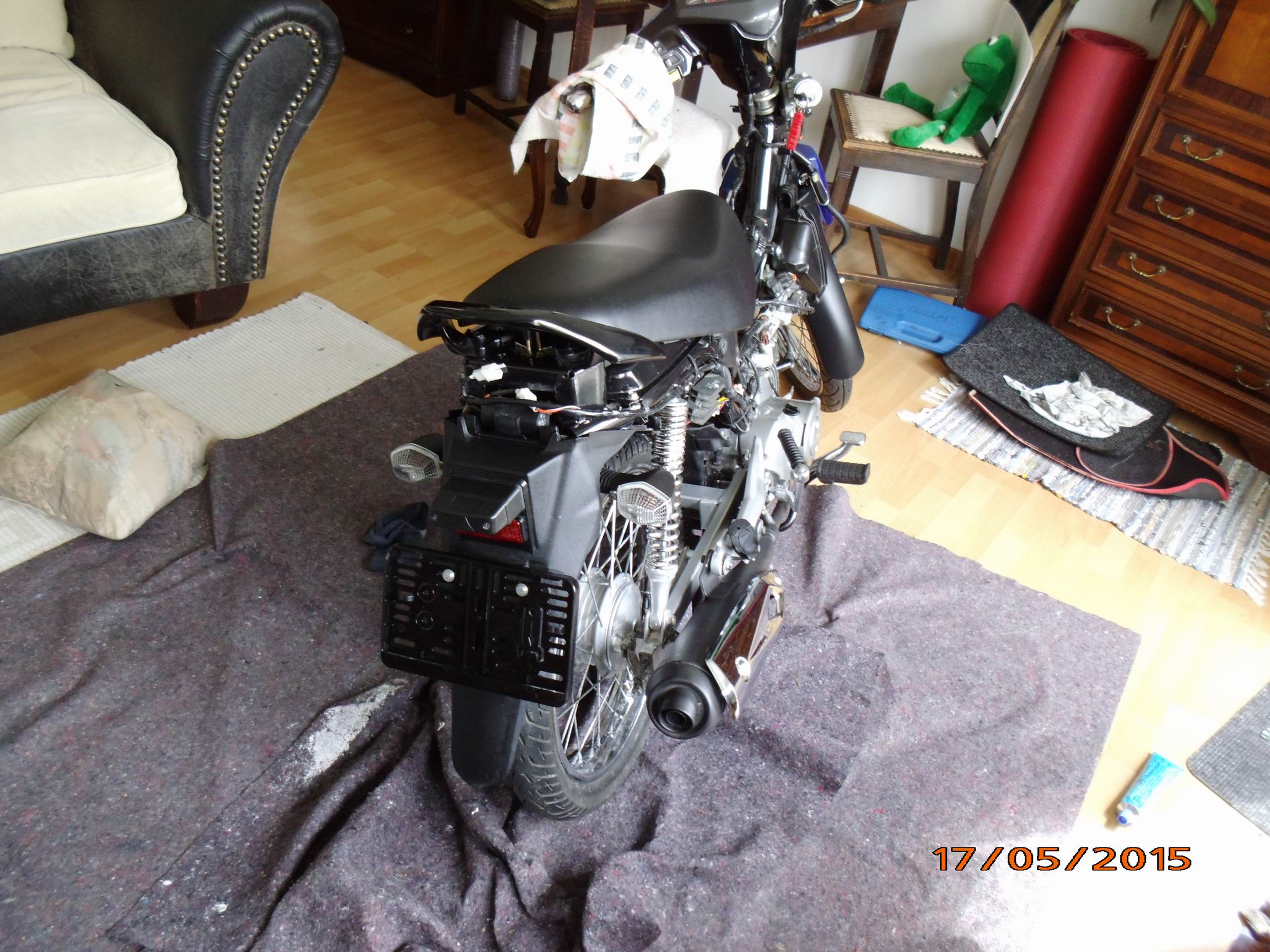

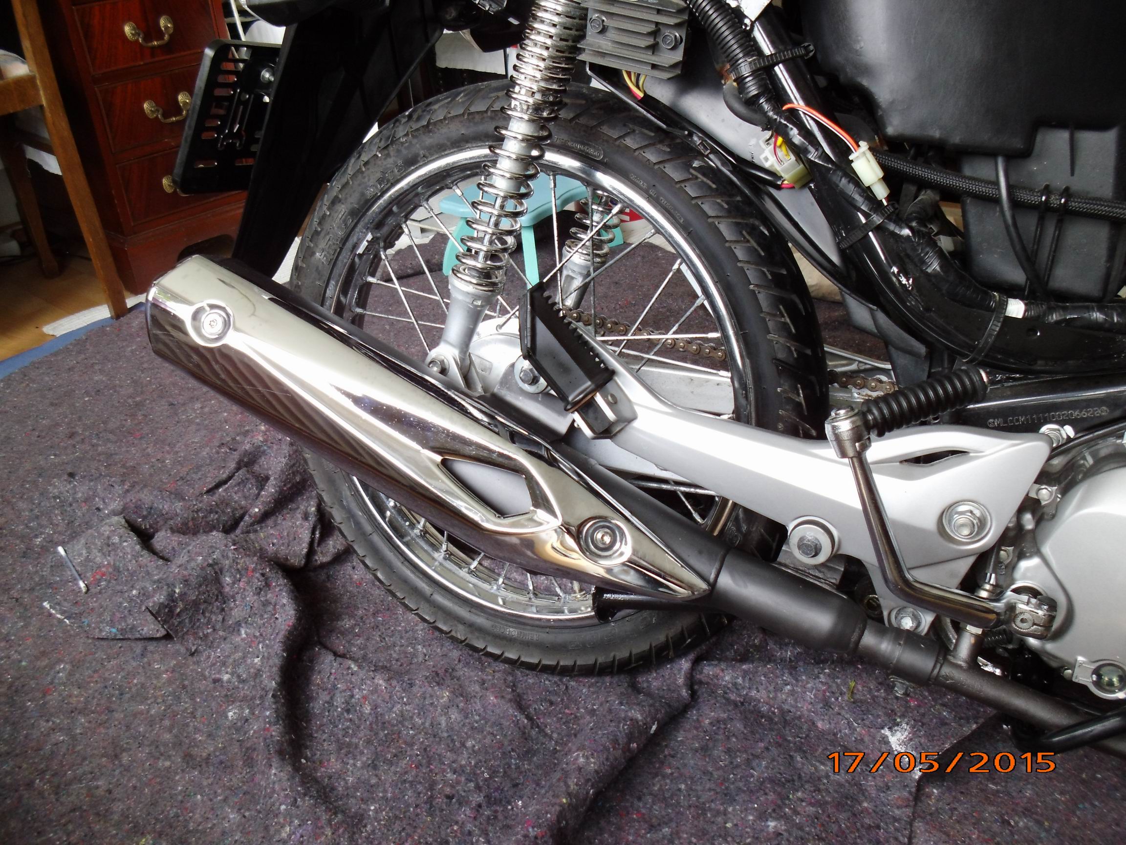

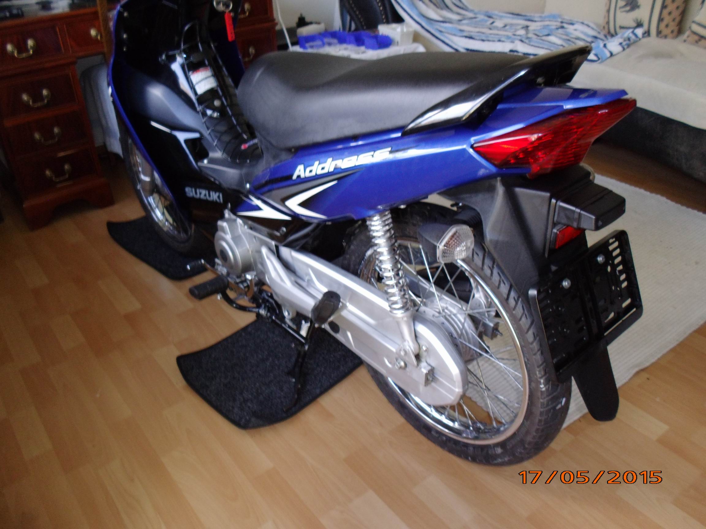

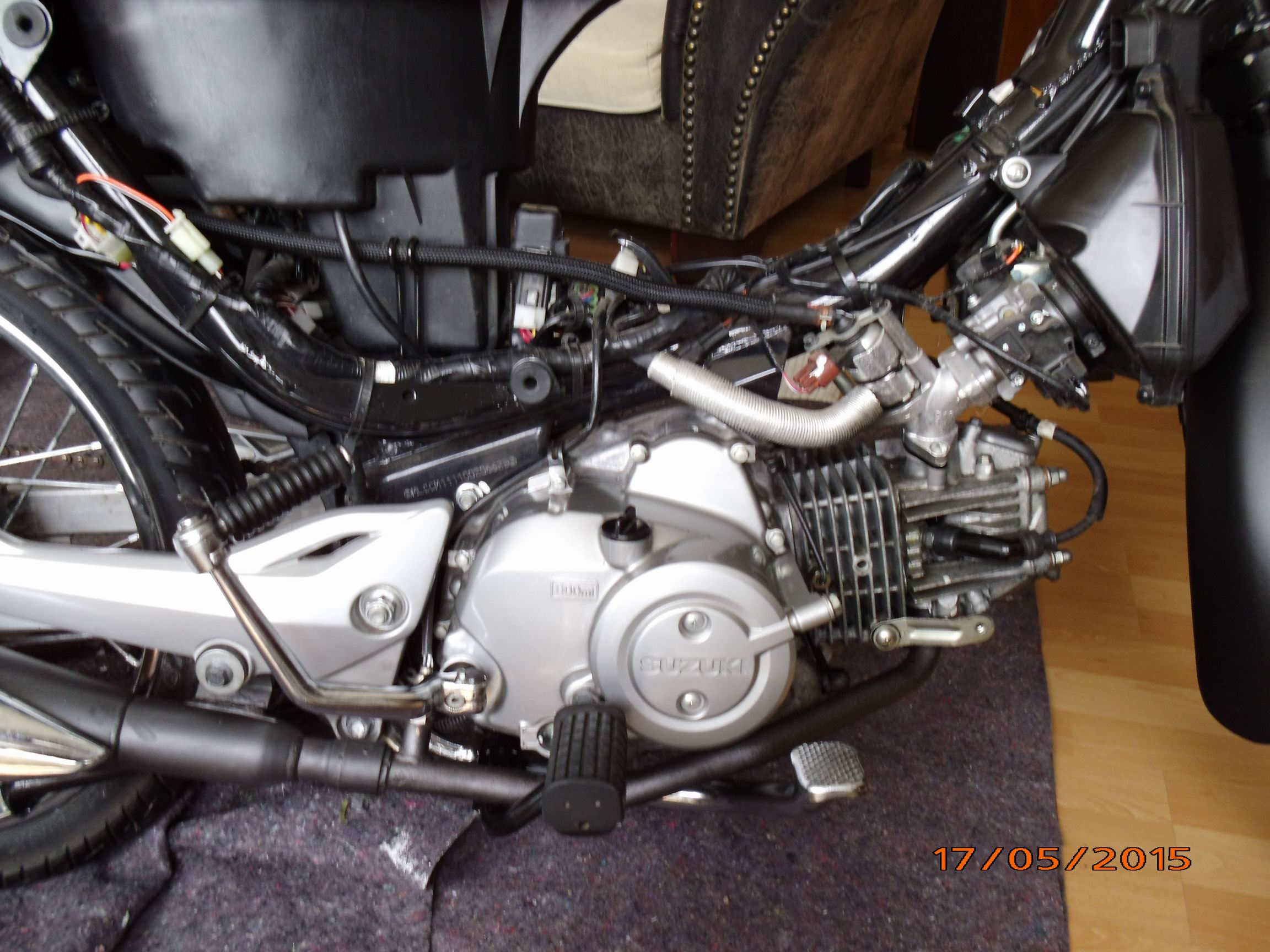

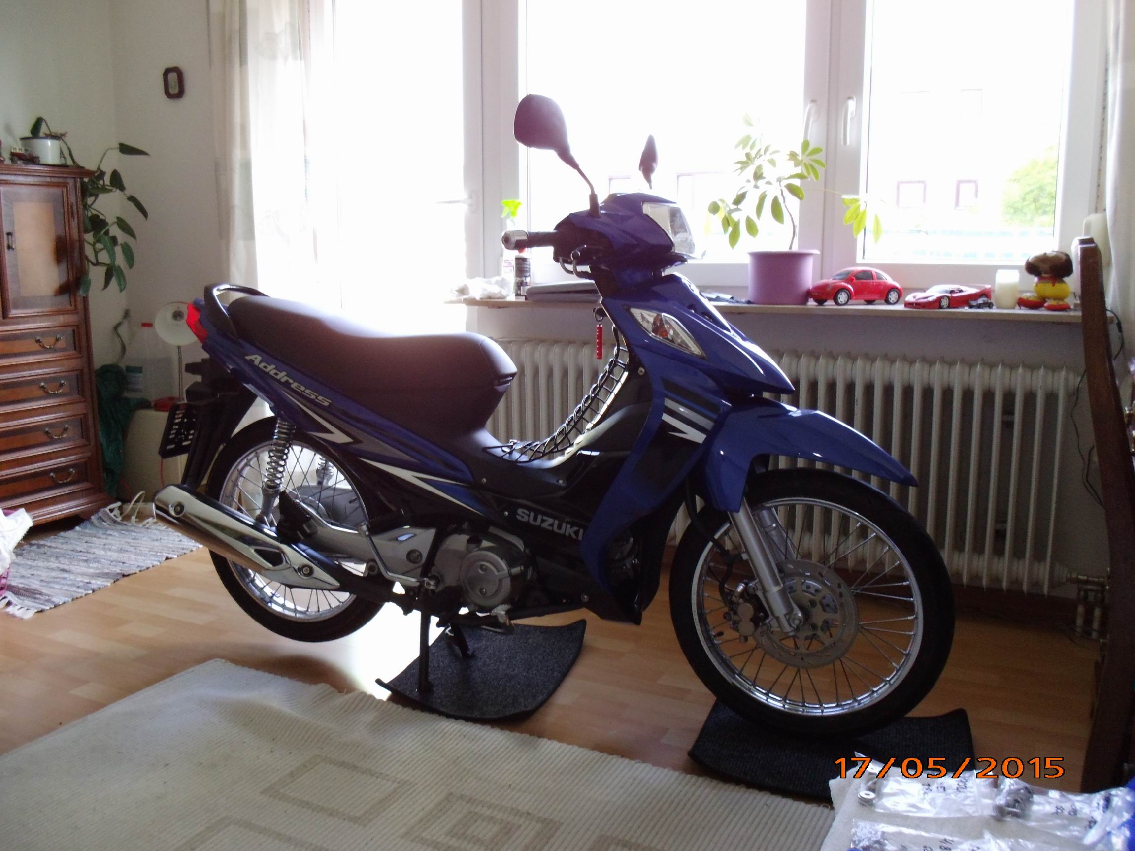

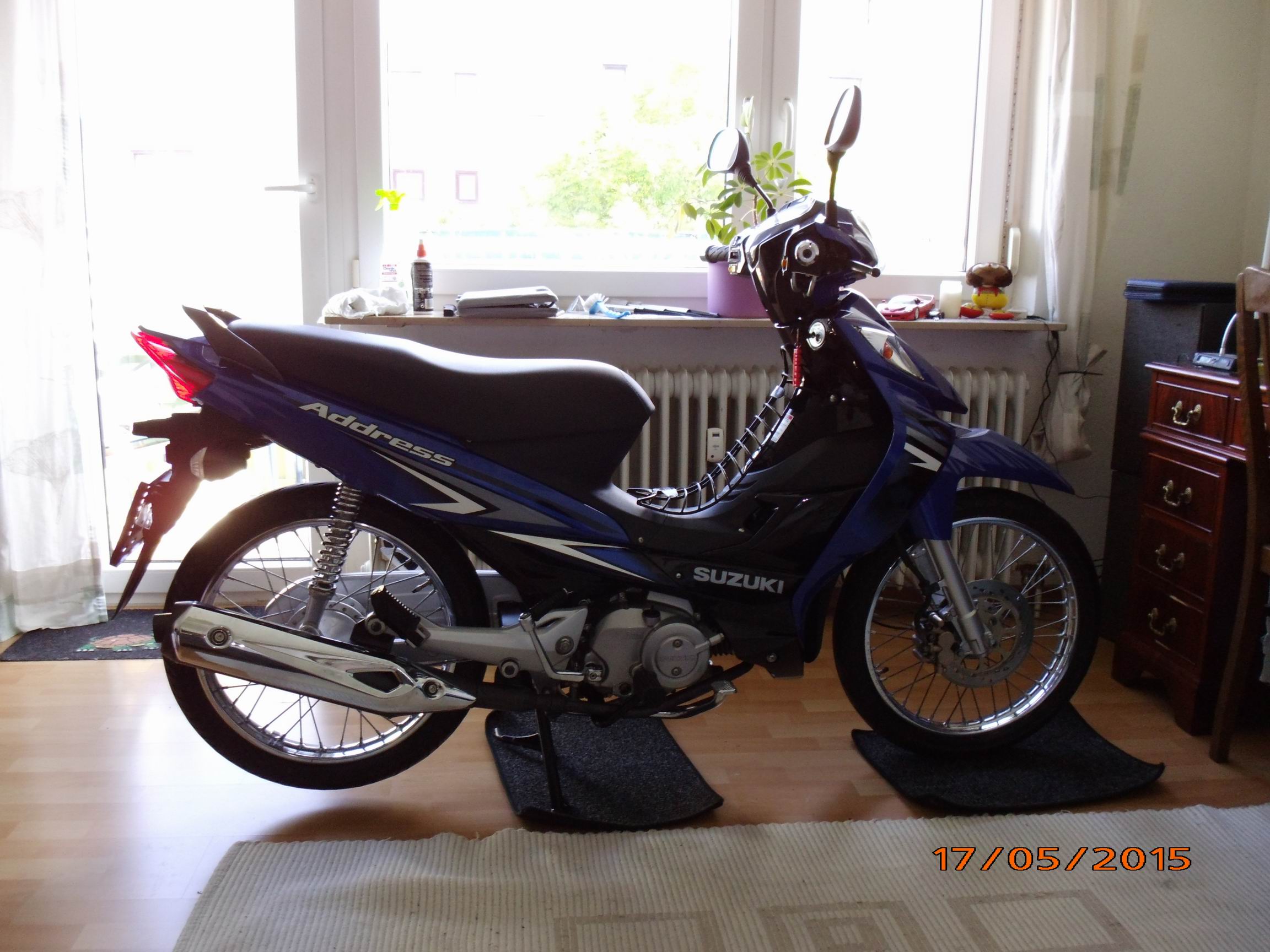

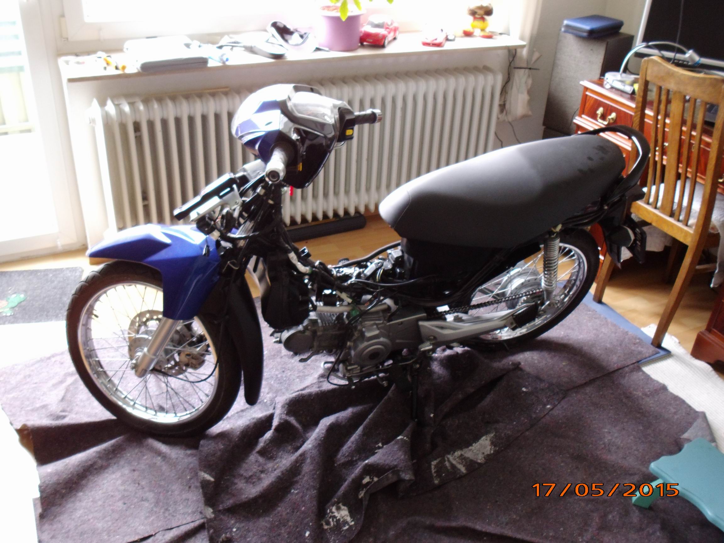

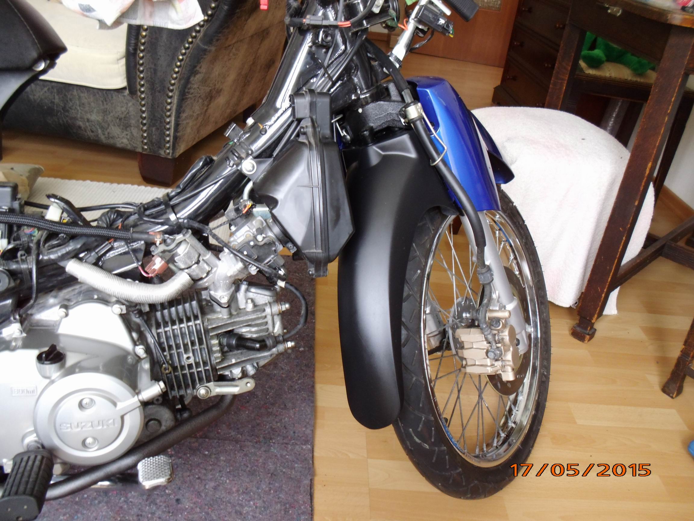

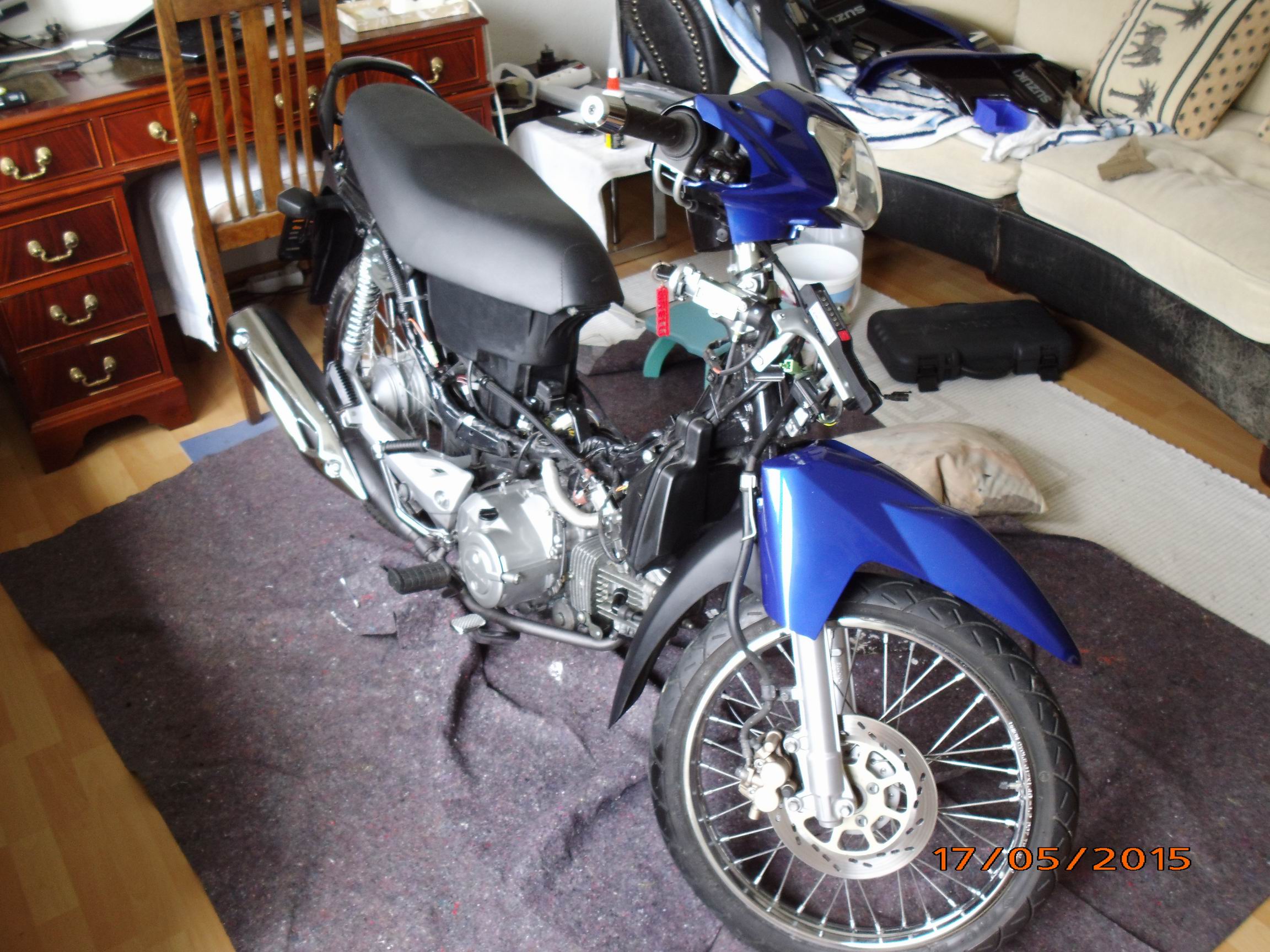

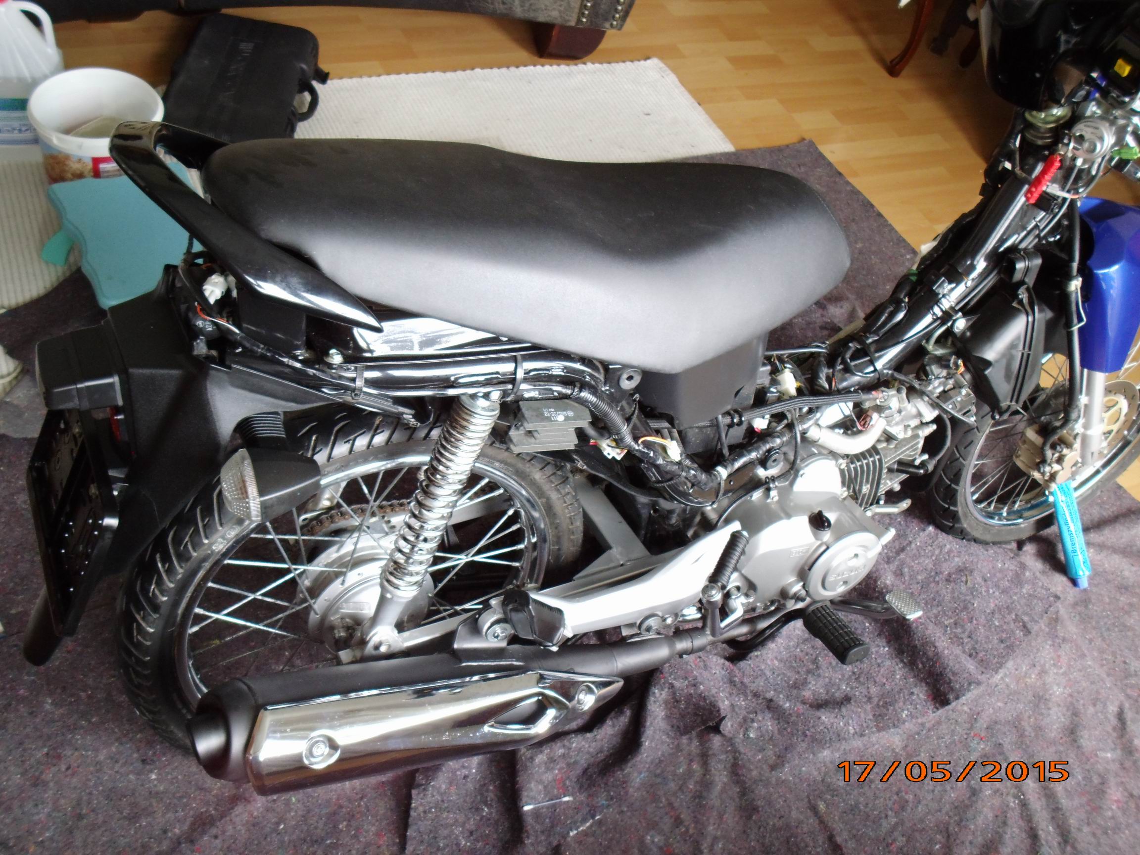

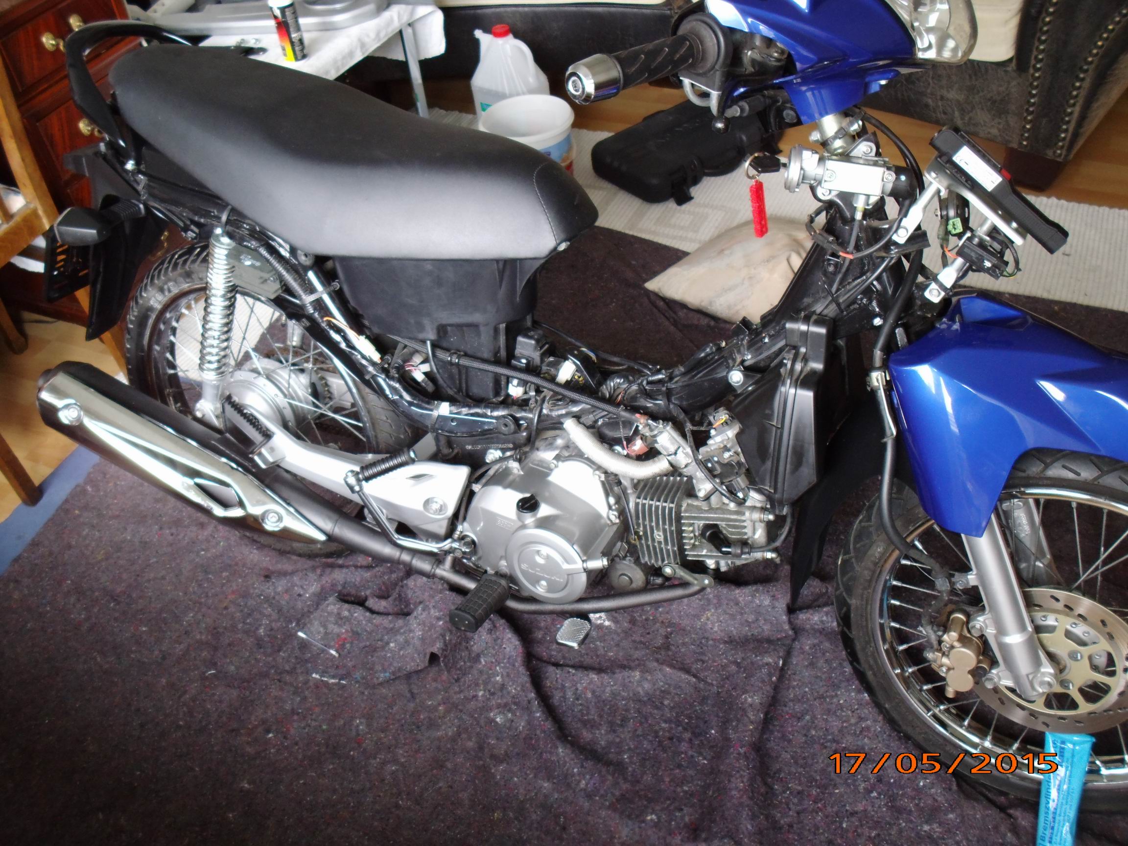

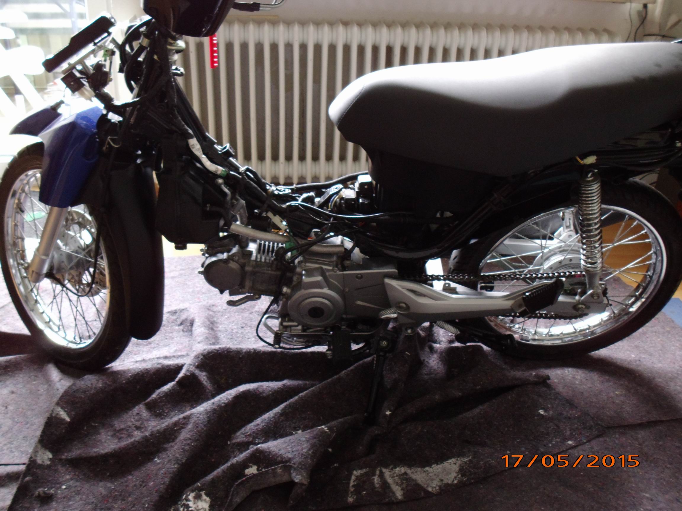

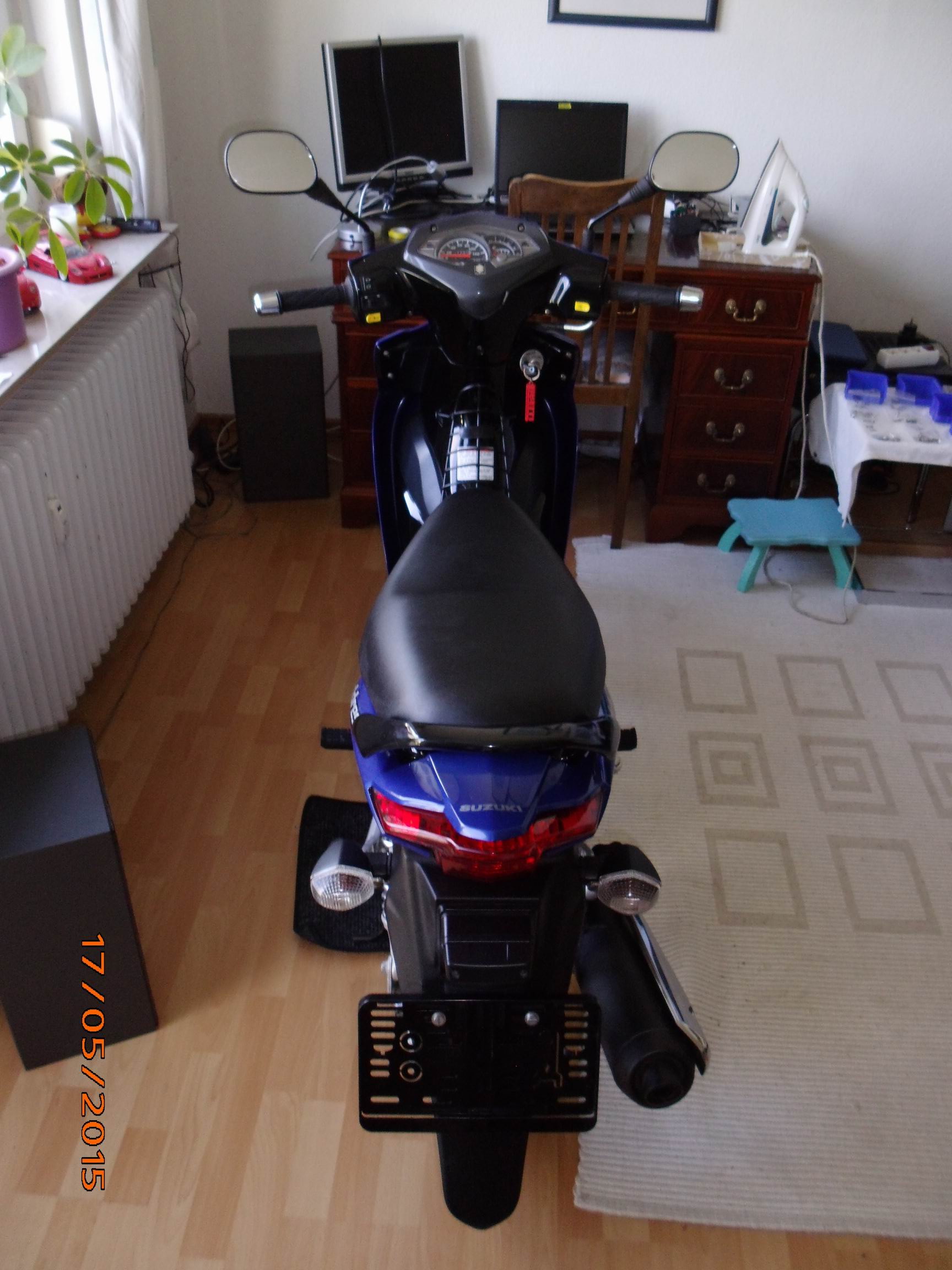

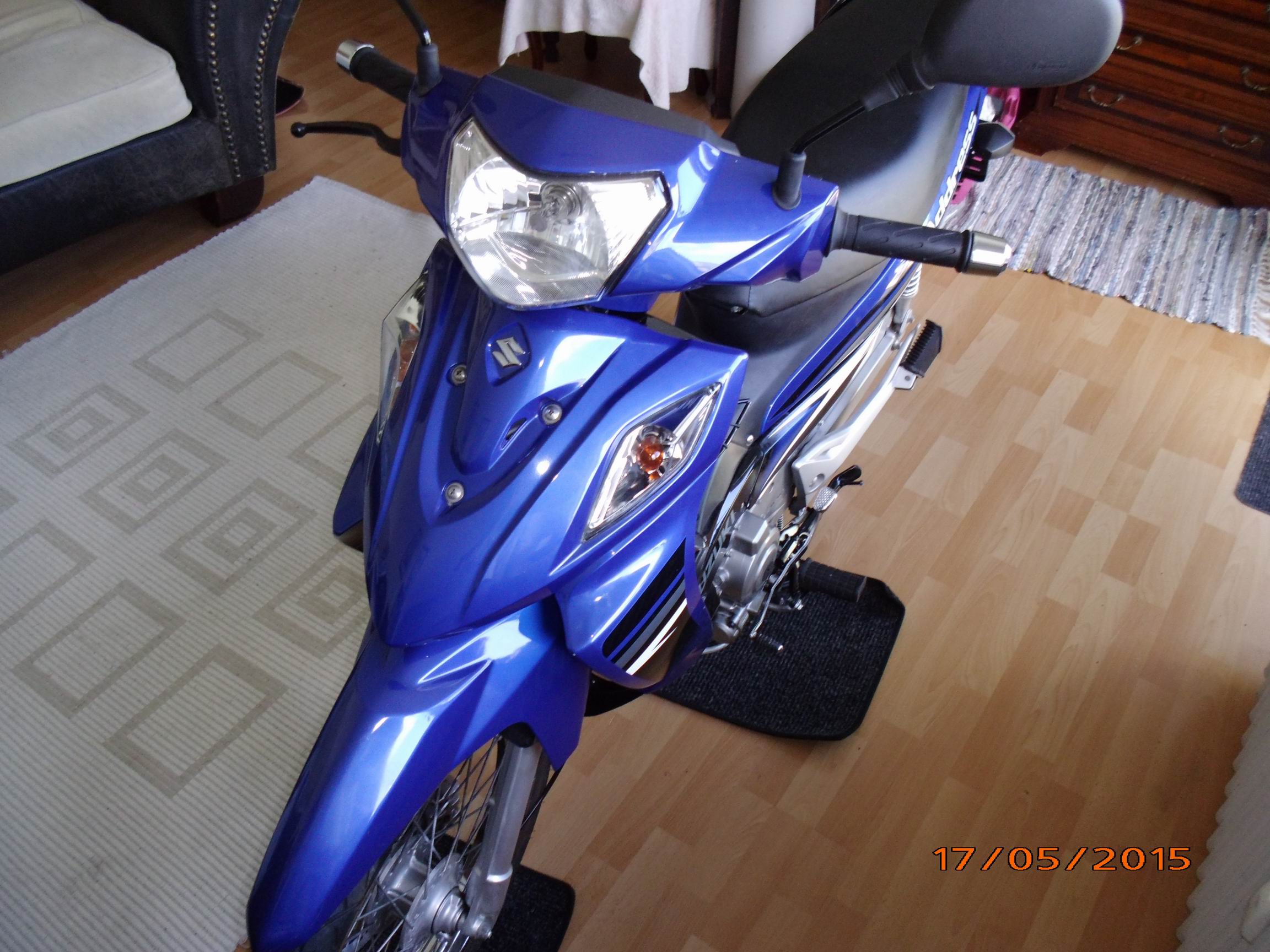

Vor wenigen Wochen habe ich mir eine 2-te Address gekauft.
Farbe blau
2800 km
Aussen hui, drunter pfui !
Daher das Möp kpl. zerlegt und alle Teile ordentlich innen + aussen gereinigt.
Schlauch hinten defekt, Abstandhülse zwischen der Kettenradaufnahme und dem Ruckdämpfer fehlte.
Dieses Teil neu gekauft und neuen Schlauch einziehen lassen. Rad dabei dann auch wuchten lassen.
Wurde wohl im Winter gefahren jedoch zu wenig gepflegt.
Starker Flugrost an nahezu allen Chrom-, Rahmenteilen, Kettenkasten....
Chromteile mit Astonish (Backofenreiniger) wieder auf Hochglanz gebracht.
Hauptständer + Fußrastenanlage kpl. entrostet und neu gelackt.
Alle Kunststoffteile mit Amor gereinigt und gepflegt.
Veratzte und verottete Schrauben durch V2A ersetzt.
Auspuff incl. Krümmer mit Elektro Puzzi eingeschwärzt.
Ölwechsel incl. Filter.
Bremse vorne zerlegt und wieder gängig gemacht.
War eine tagelange Schweinearbeit das Möp wieder so in Schuss zu bringen.
Ob ich mir das nochmal antun würde?
Bilder von den einzelnen Schritten habe ich aus Faulheit keine gemacht.
Nur von heute nackig + angezogen
Farbe blau
2800 km

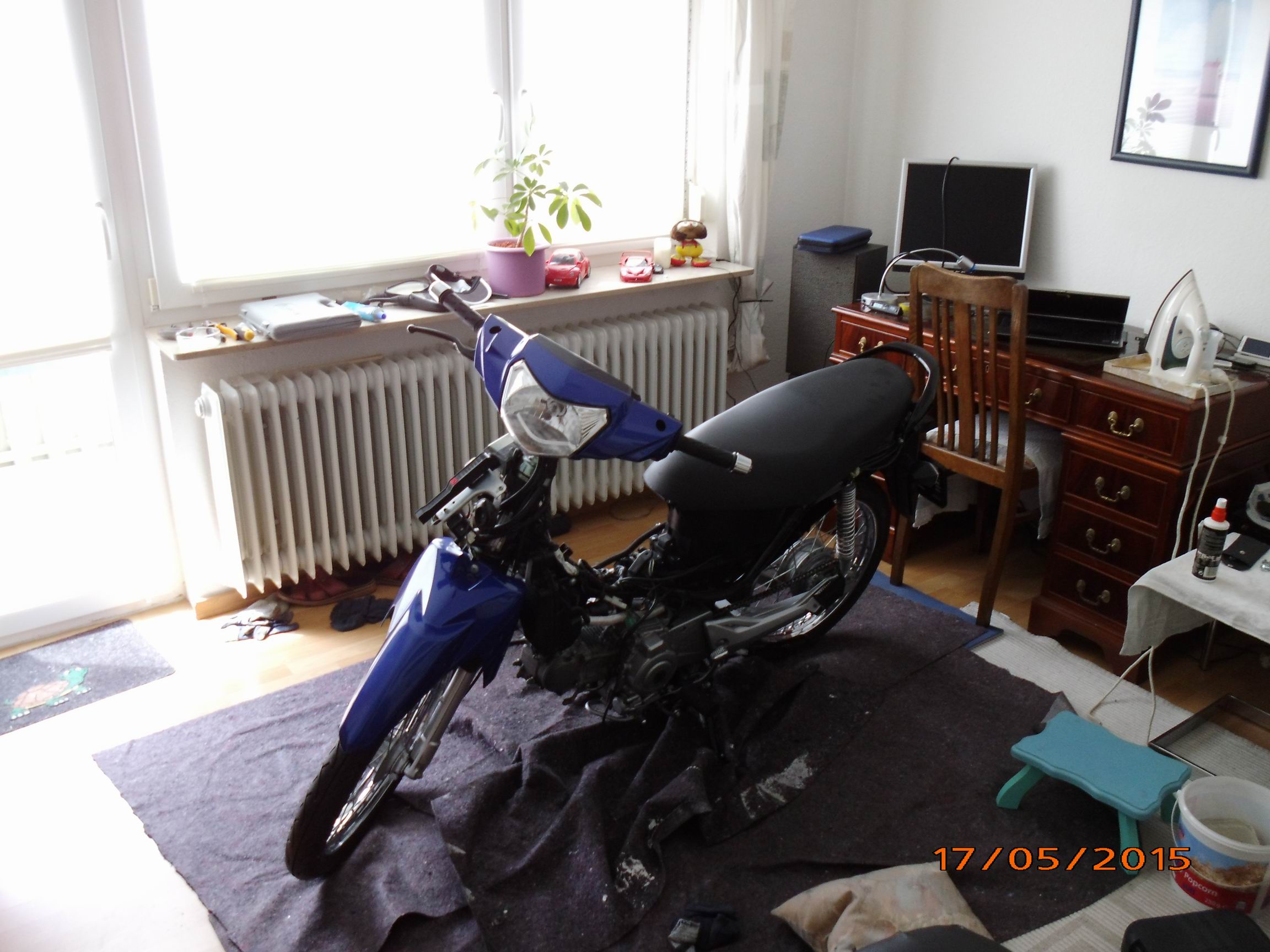

Re: Suzuki Address Nr. 2
Jup
Da sind die Wege kürzer.
Mal die Hände waschen, Kaff kochen, was essen, Schmutzwasser entsorgen und nachtanken...
Kurz in Keller runter usw.
Unabhängig von Wind und Wetter. Auch immer ausreichend Licht.
Boden war ja kpl. mit Malerfilzmatte abgedeckt.
Eine Isomatte zum draufliegen + Hocker zum bequemen arbeiten.
Das Schleifen und Lackieren machte ich im Keller, bzw. auf dem Balkon.
Das Rappelchen bleibt eh erst mal im Wohnzimmer als Deko und dient zur evl. Ersatzentnahme
wenns mal eng mit der Laufenden werden sollte. So habe ich genügend Zeit mir die Teile zu beschaffen
und bin immer mobil.
@Dieter
Nabenreiniger erst mal nicht nötig. In der Wohnung fahre ich doch damit nicht rum ^^
@Dieter
