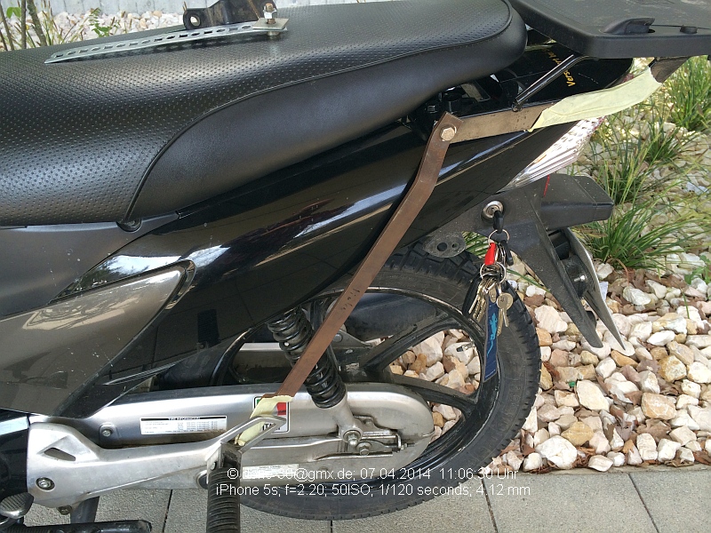

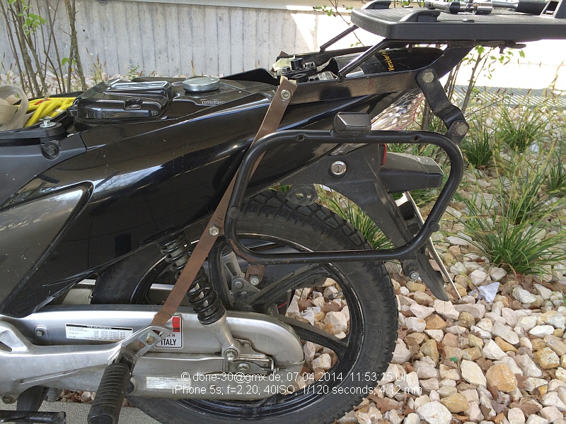

Re: Daytona Test [Juju]
und mit nur zwei Aufnahmepunkten und frei hängend muss das schon ordentlich dimensioniert werden, dass da nichts ins schwingen kommen kann. Was schwingt bricht irgendwann.Brett-Pitt hat geschrieben: ↑Di 10. Nov 2020, 16:31Wenn du DA bohrst, hast du eine garantierte Soll-Bruch-Stelle.
Mach mal ein Foto von der aufgeklappten Sitzbank mit Blick auf das Innenleben des Gepäckträgers.
Ich würde einen Flachstahl als Distanzhalter von der Soziusfußraste um die Federbeine herum zum Gepäckträger führen. Oben am Rundmaterial mit einer Schelle befestigen. Aber an dem Rohr nichts bohren.
Nur mal als Idee:
So ginge das natürlich auch. Macht das aber nichts wenn du den Sitzbereich mit der Schwinge verbindest? Ich meine irgendwie arbeitet der Flachstahl doch dann geringfügig gegen die Feder oder? Sah bei meiner jedenfalls so aus.
Foto kommt morgen, dann nehme ich das mal genau auf. Evtl. lieber ein Video und dann manche Fotos in groß. Aus den Videos kann man auch immer Screenshots aufnehmen. Dones Idee ist ja auch gut mit einer Aluflachstange machbar! Das wird dann Option zwei, wenn es mit Schelle und den Abstandhaltern nicht klappt.
Es ist nicht die Schwinge,
es ist die hintere Fußrastenaufnahme.
Kommt im Bild nicht so deutlich rüber.

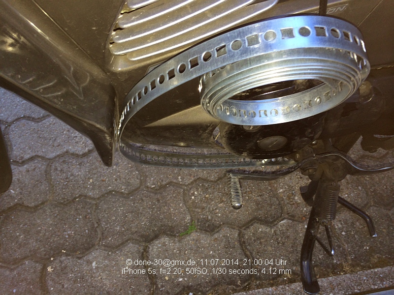

Genau, niemals bewegliche Teile verbinden:
Hier sieht mans in einem etwwas fortgeschrittenerem Stadium:
Ach ja: Ich habe bei meinen Spontanfrickeleien gerne so ein Lochblech aus dem Baumarkt genommen um manche Dinge provisorisch zusammen zu bauen. Wenns dann passt kann mans direkt als Muster oder Schablone verwenden:
Ich mache morgen ein Video. Tut mir leid ich dachte die Fußrasten waren an der Schwinge drangemacht und man würde den ganzen Träger unten am Moped so nennen.
Ja gut wenn das sind Moped und der Federung nichts macht, ist das sicher stabiler.
Ich teste erstmal mit Schellen die ich zurechtbiege. Das ist aber eine gute Option und mit Alu noch leichter umzusetzen.
