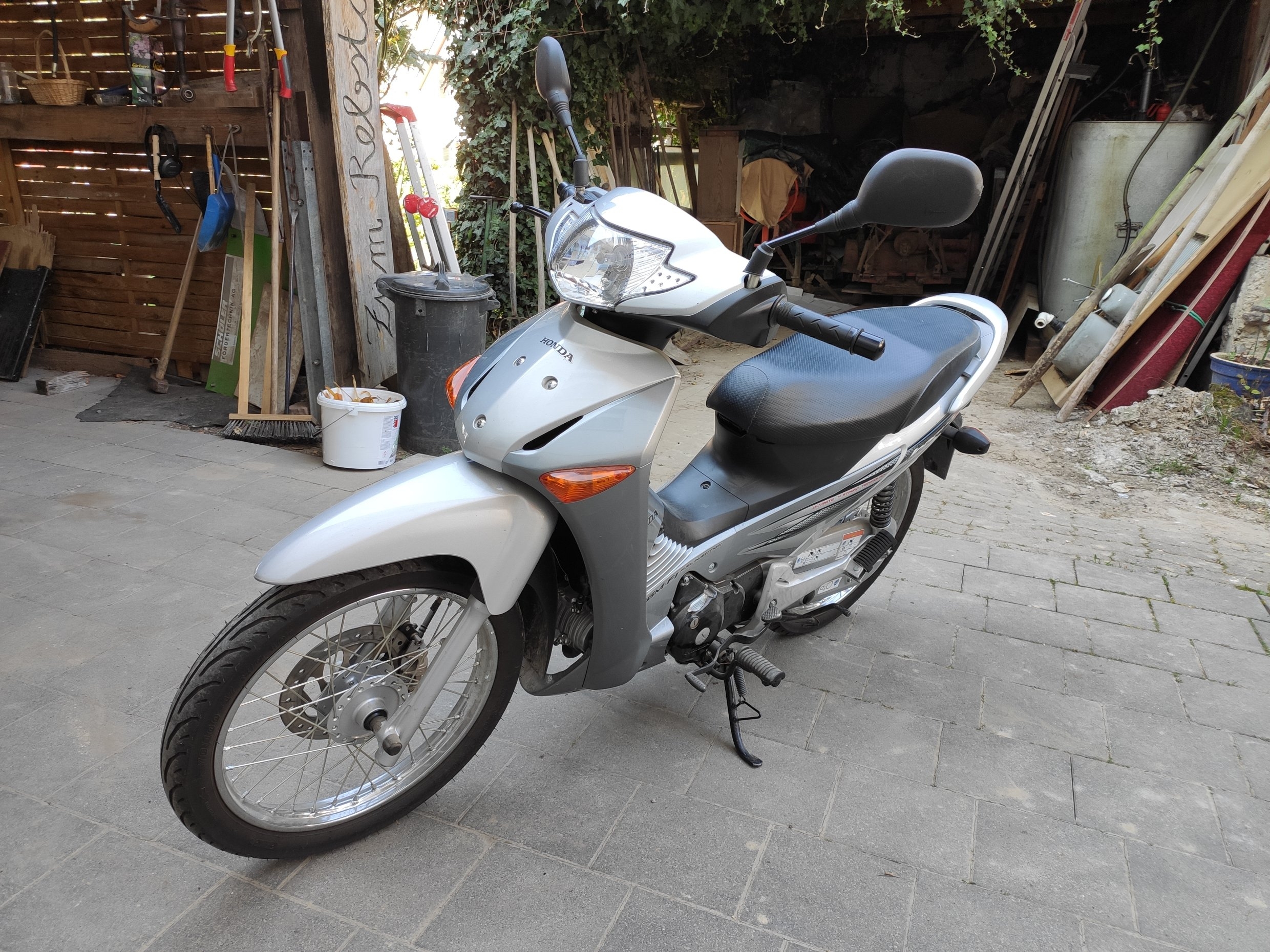

Hallo Miteinander,
seit heute bin ich Besitzer einer Innova.
Eigentlich war ich nicht auf der Suche nach einem Zweirad, schon gar nicht nach einer Innova.
Das gute Stück hat 1200km und der nette Herr wollte 800€ dafür haben.
Wie ihr euch schon denken könnt stand das Moped mehr als es gefahren wurde :laugh2:
Folgendes Problem liegt vor:
Es lässt sich problemlos mit dem E Starter starten, Leerlauf ist eigentlich auch normal, sobald man Gas gibt geht er aus.
Manchmal kann ich höher drehen manchmal direkt nach dem Leerlauf.
Danach läuft er auch nur noch mühsehlig an.
Kennt ihr diese Problematik?
Danke vorab!
