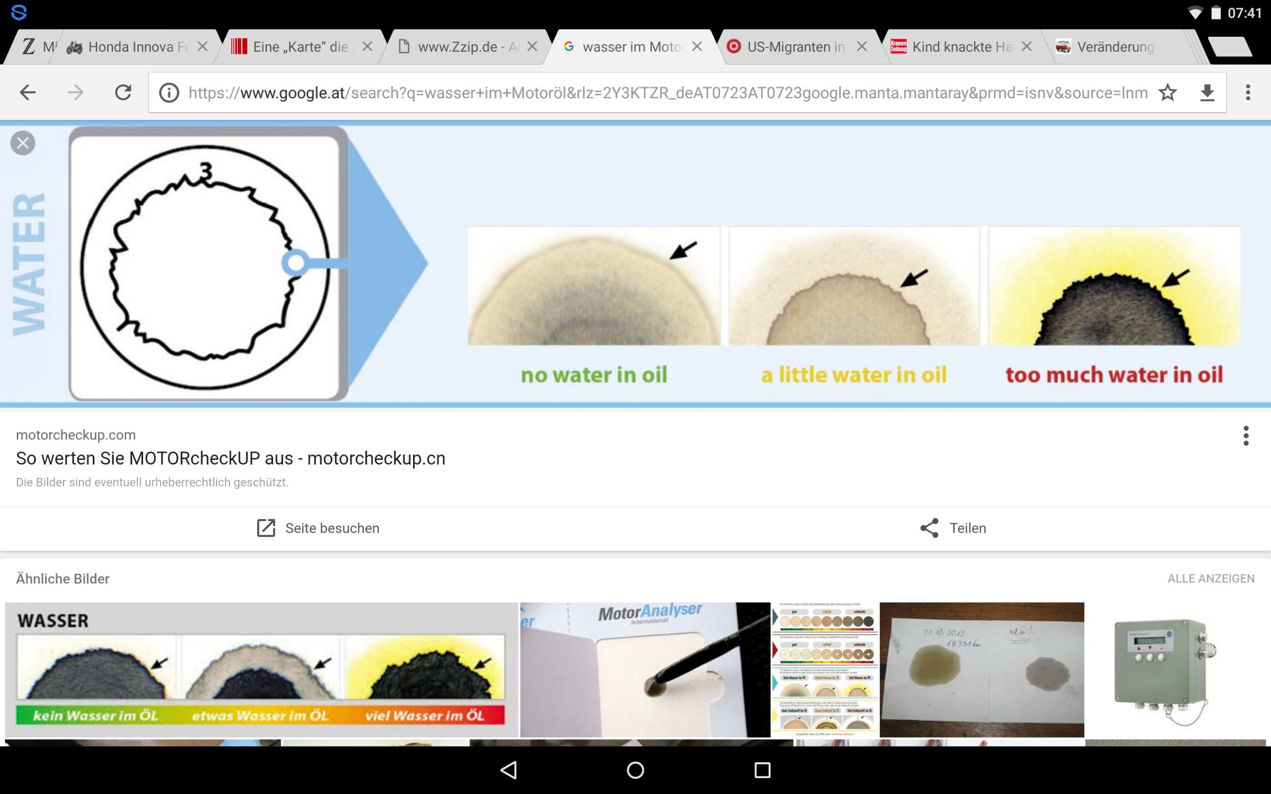

Öl oder Treibstoff im Wasser oder umgekehrt, ja das gibt es.
