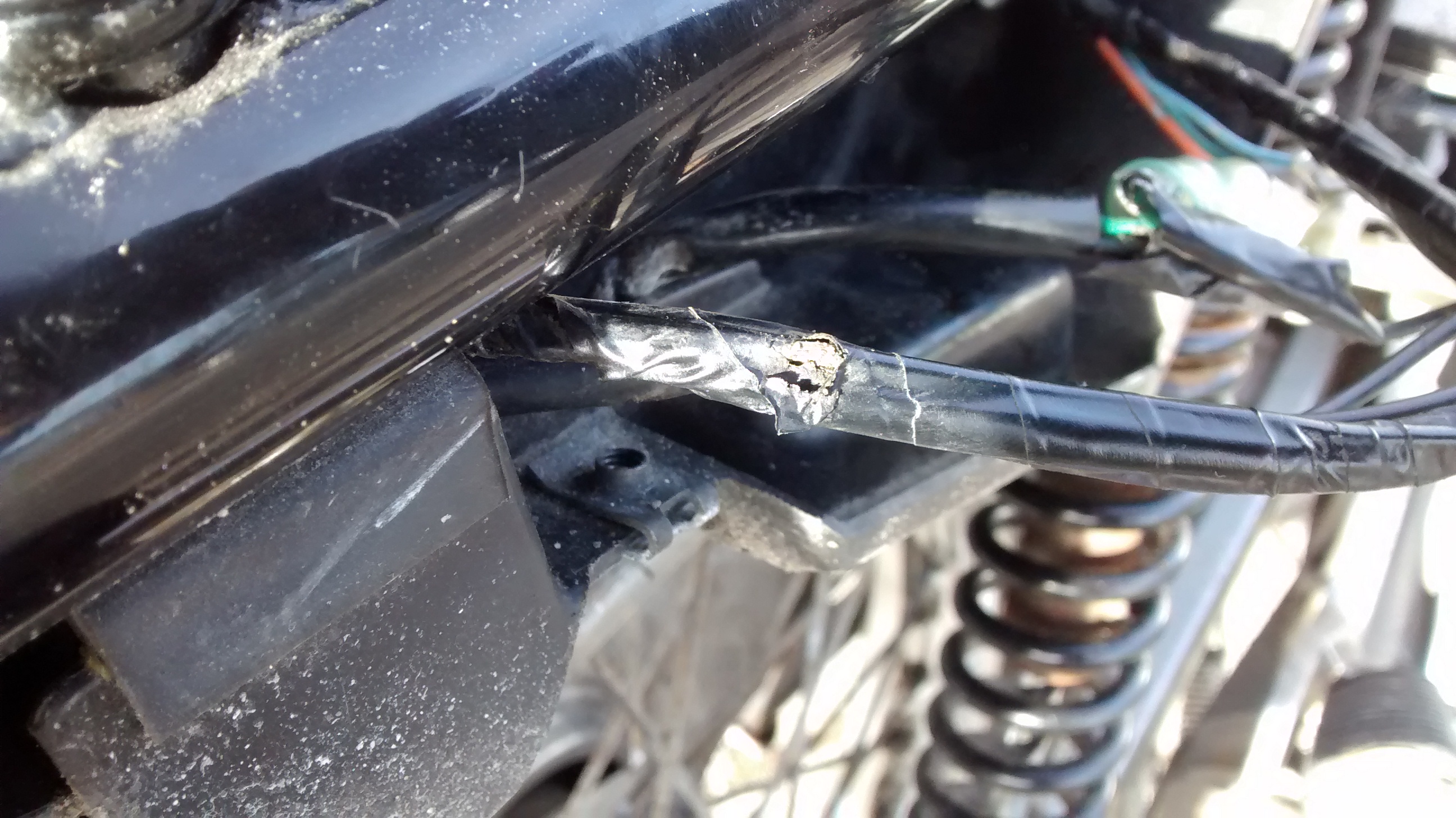

sznuffi hat geschrieben:@ Dieter (Marsmännchen) Wie stehts um deine Fortschritte in Sachen Kurzschluss-Suche?
Habe gerade viel um die Ohren. So muss ich weiter improvisieren.
Am Freitag hegte ich die Vermutung, dass viele Sicherungen meist nach dem Starten (Anlasser) durchbrannt sind.
So wollte ich es probieren, das Moped die Tage nur noch mit dem Kickstarter anzulassen. Ein Versuch war es wert.
Beim betrachten meiner Ersatz Sicherungssammlung stellte ich jedoch in der Firma fest, dass die 10er alle schon aufgebraucht waren.
Nun setzte ich eine 15 A ein. Ein böser Fehler :stirn: . Die Hauptsicherung brannte jetzt statt der Nebensicherung sofort durch.
Die falsch eingesetzte Nebensicherung blieb jedoch ganz.
Nun tauschte ich die Hauptsicherung, ohne die falsche 15 A. heraus zu nehmen.
Klar passierte genau dasselbe mit dem Unterschied. Ich hatte keine Hauptsicherung mehr. :o .
Die 15 km Nachhauseweg waren somit kein vergnügen.
Die F1 Anzeige blinkte nervös, der Tacho pendelte von Höchstgeschwindigkeit auf Null und an jeder roten Ampel wollte sie ausgehen.
Ich kam trotzdem gut Zuhause an. Eine CUB lässt einem halt nicht im stich :inno: .

Bei herrlichem Sonnenschein und besten Lichtverhältnissen, wollte ich nun dem blanken Kabel auf die Spur kommen.
Das fahren ohne Blinker musste schnellstmöglich ein Ende haben.
Kurz erzählt. Es gibt nichts SCHLIMMERES wie diese Sprichwörtliche Nadel im Heuhaufen zu suchen.
2 Tage lang popelte ich nun dieses dumme, bescheuerte Klebeband vom Kabelbaum.
NICHTS, alle Kabel sahen aus wie neu.
Meine Hoffnung schwand gegen Null.
So kontrollierte ich frustriert noch die Verkabelung des Rücklichts. An dieser Baustelle suchte ich schon einen Mittag erfolglos im Herbst.
Ich mag es gar nicht verschreien aber ich glaube, das könnte die Ursache meiner 20 vernichteten 10 A. Sicherungen sein.
Montag setze ich sie zusammen und dann ................ wie groß wäre die Freude :superfreu: wenn ............
Gruß Dieter

Hast du deine Isolierbandresten unbedingt aufbrauchen müssen? ;) :laugh2:
