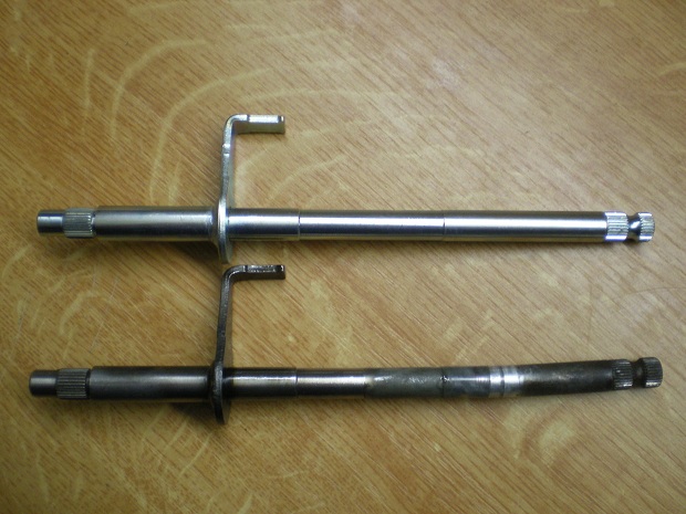

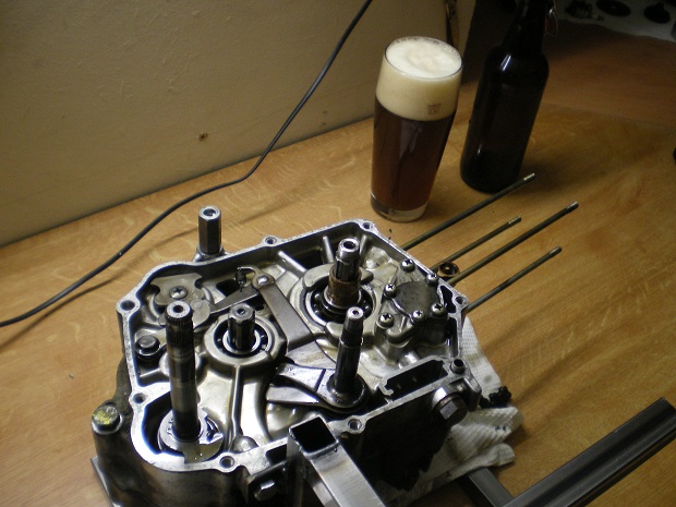

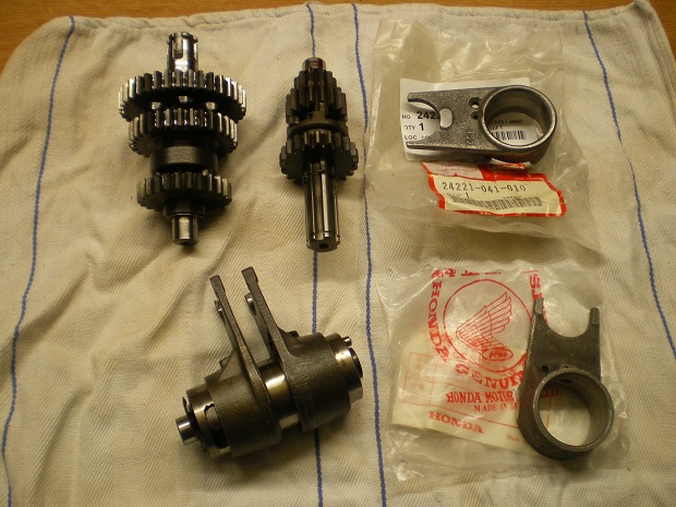

Das will ich auch meinen. Ich hatte schon genug Halbautomatikmotoren auf der Schlachtbank... Natürlich muss es klacken und der Schaltvorgang muss komplett zu Ende geführt werden. Man darf allerdings auch nicht vergessen das hinter dem langen Hebel auch eine teilw. filigrane Mechanik steht. Egal an welchem mot. Zweirad man kann sehr oft beobachten wie manch einer auf so einen Schalthebel "eintritt", gerade auch wenn es mal nicht flutscht. Von verbogenen Schaltwellen über eine verbogene Betätigungsmechanik der Schaltwalze oder der Schaltgabeln selbst ist da alles dabei.
Auf dem letzten Bild erkennt man die Mechanik, die von der Schalthebelwelle quer durch den Motor bis zum Schaltstern oben links geht. Dieser 6V Dax Motor hatte durch einen Sturz eine verbogene Schaltwelle, ob die verbogene Schaltgabel auch durch den Sturz oder durch falsches Bedienen passiert ist kann man nicht mehr nachvollziehen.
Fakt ist das eine ordentliche Hebelkraft wirkt,also nicht"herum treten".
Gruß Stefan
