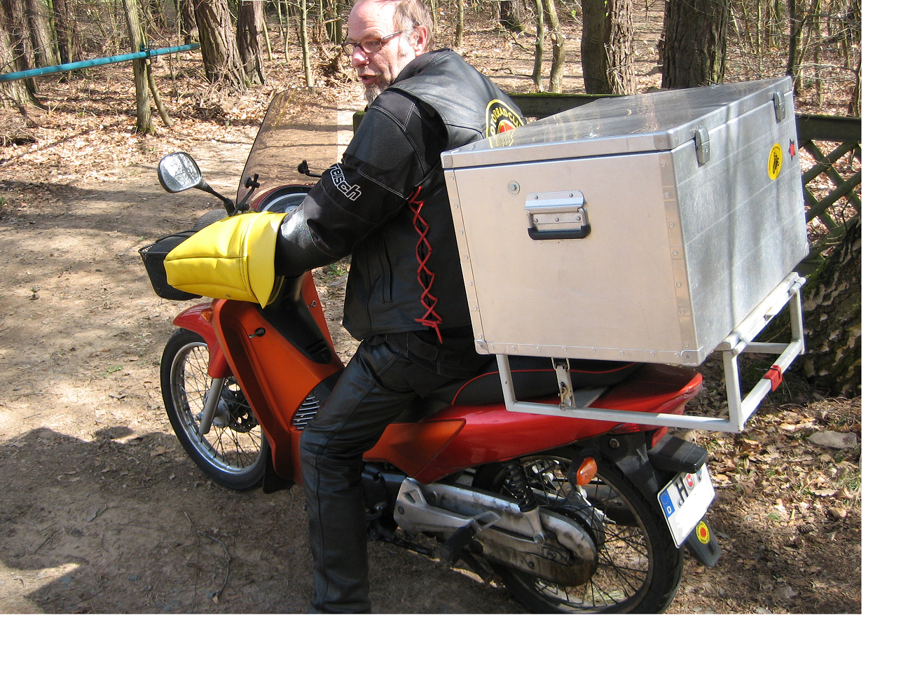

In den 70er oder 80er waren die Kameras ein wenig größer .... und die Profikameras auch gut verpackt ... kann ja nicht alles so klein wie eine GoPro sein.
Ein etwas größeres Case in beige ( der hatte an der Stirnseite sogar Laufrollen ) habe ich zum Unisperrgut gestellt ( als ich 2 Stunden zufällig dort vorbeikam, war der schon wech ) .
Von der Größe her hatte mir folgendes Model mehr zugesagt:
jetzt muss ich mich nur darum kümmern, wie ich den abnehmbar auf den Schwedenträger meiner Zweitinno bekomme .... das jetzt vorhandene Einhelmtopcase ist mir zu klein
Meinen Helm habe ich mal reingestellt, so dass man eine Vorstellung von der Größe des Koffers hat.
mfg
Gausi
Beiträge: 8927
Re: Kamerakoffer als Topcase?
Mit so einem Trumm kommt dein Moped daher wie eine Weinbergsschnecke. Nicht schnell, aber immer das Haus dabei ;-)
Gausi hat geschrieben:(...) abnehmbar auf den Schwedenträger (...)
An dem Problem hab ich mir bislang die Zähne ausgebissen. Ich hab auch eine Zeit lang Flightcases und andere Boxen gehortet, aber in Ermanglung zufriedenstellender Befestigungs- und Demontagemöglichkeiten wieder abgegeben. Bin weiterhin den Givi Monokey treu. Bin gespannt, was du aus der Sache machst.

Done #30 hat geschrieben:Mit so einem Trumm kommt dein Moped daher wie eine Weinbergsschnecke. Nicht schnell, aber immer das Haus dabei ;-) ...
Zu groß geht nicht :mrgreen: :
@Gausi wenn der Koffer stabil genug gegen Schwingungen ist, was hältst du davon einfach eine Blechplatte von unten und eine von innen dagegen, vier Schrauben und fertig oder noch besser mit @olsters Scharnieridee?

Hallo Gausi ,
schau dir mal die Konstruktion an : http://www.honda-innova.de/viewtopic.php?f=21&t=1946
Du brauchtest davon 2 Schienen , wegen der Größe.
Und wenn ich ein bisschen in der Garage suche , werde ich 2 Stck finden.
Ich brauche sie seit dem Schwedenträger nicht mehr.
Aber , abnehmbar ist der Koffer nur durch schrauben !
Kosten : Ein leckeres Bier bei Reinhard

Geniale Sache, so ein Schlitten. Mir ist mein Topcase auch zu weit außerhalb des Fahrzeugschwerpunkts, andereseits sitz der Tank so blöd unter der Sitzbank.
Hab mir einen Klappmechanismus überlegt, bin aber über die gröbste Planungsphase ("jetzt trink mer erst mal a Halbe") nicht hinausgekommen. Alles bisher Erdachte wird zu klapperig oder zu schwer.

Oder die Gartentor-Klapplösung von Olster, da könnte es nur mit dem Sozius Probleme geben. Glaube die Scharniere gibt es sogar mit mit gesicherten Zugbolzen, so wäre der Koffer schnell zu entfernen und nur die kurzen Platten wären auf dem Träger.

Kein Thema. Hab die nächsten Tage wahrscheinlich sowieso keine Zeit zum Abholen. Aber die Idee fasziniert mich. Wie nennt man denn so eine Schlittenkontruktion unter Fachleuten? Dann google ich mal nach Ähnlichem was in der Nähe.
PS: Das Biberacher Urdunkel ist echt lecker ,-)
Nachtrag: ok, gefunden Igus DryLin TW-01-25 Linearführung, Verstellschlitten ....
