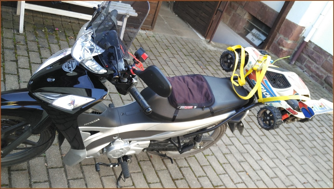

Meine Aufschnall-Hubraumerweiterung für die Wave ;)

@darkwing: Geiles Hobby so ein Außenborder!
