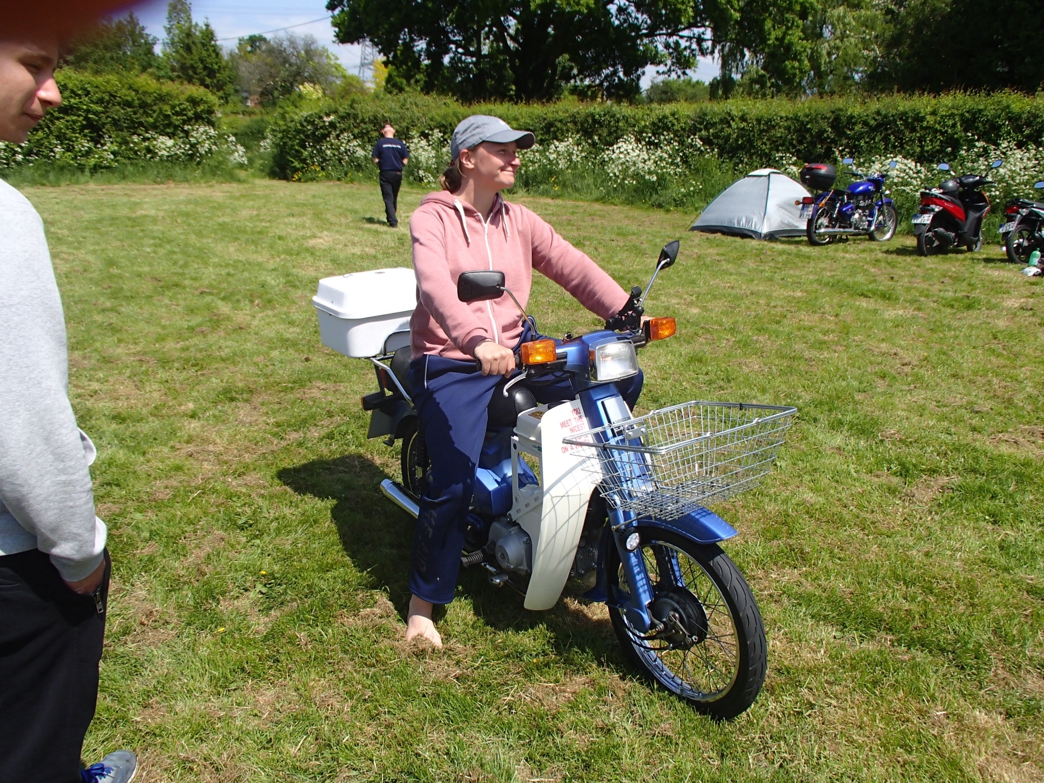

Maße aus dem Zubehör sind nicht zielführend...
Ich denke die Grundfläche muss deutlich vergrößert,
die Höhe stark begrenzt bei abfallender Linie nach vorne werden.
Nimm das größte Körbchen als Muster für die Flechterin...
Kleines Natur-Topcase, Riesen Frontkorb.
Ein 20 Liter Sack Blumenerde vorne ist das Ziel.
Schwierig den Klassiker auf dem Janni gerade sitzt zu toppen:

Pitt... für eine Hand Janni! :up2:
Das Foto von Ihr ist Weltklasse! Bad Girl. :superfreu:
