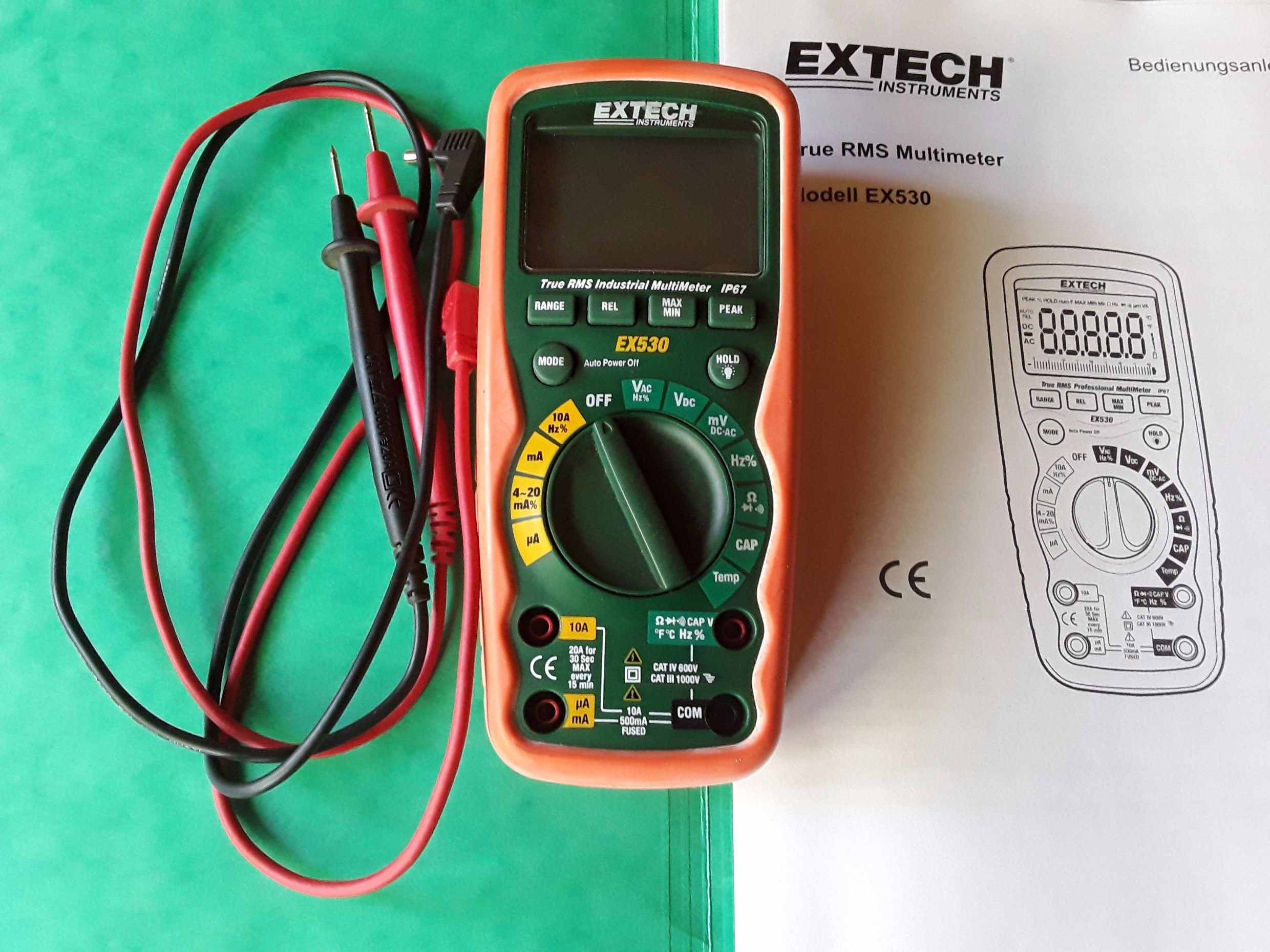

Aufgrund zähen Startens heute früh will ich mal meine Batterien prüfen und ggfs. laden.
Aus Vaters Nachlass habe ich dieses Prüfgerät, das mich schon vom Anschauen her verwirrt,

Das ist ein ganz normales Digitalmultimeter, wie es jeder Elektriker am Mann hat.
Falls du Fragen zu Bedieung hast, können wir dir sicher anhand der Anleitung auf die Sprünge helfen. Solange die Messstrippen in den beiden rechetn Buchsen lässt, und den Drehknopf auf OFF, bzw bei VAC oder VDC kann nichts passieren.
Grundsätze:
- Wisse was du Messen willst
- Wisse wie du es Messen musst
- Wisse welche Ergebnisse dich erwarten können
- Wisse wie du das Ergebnis zu interpretieren hast.

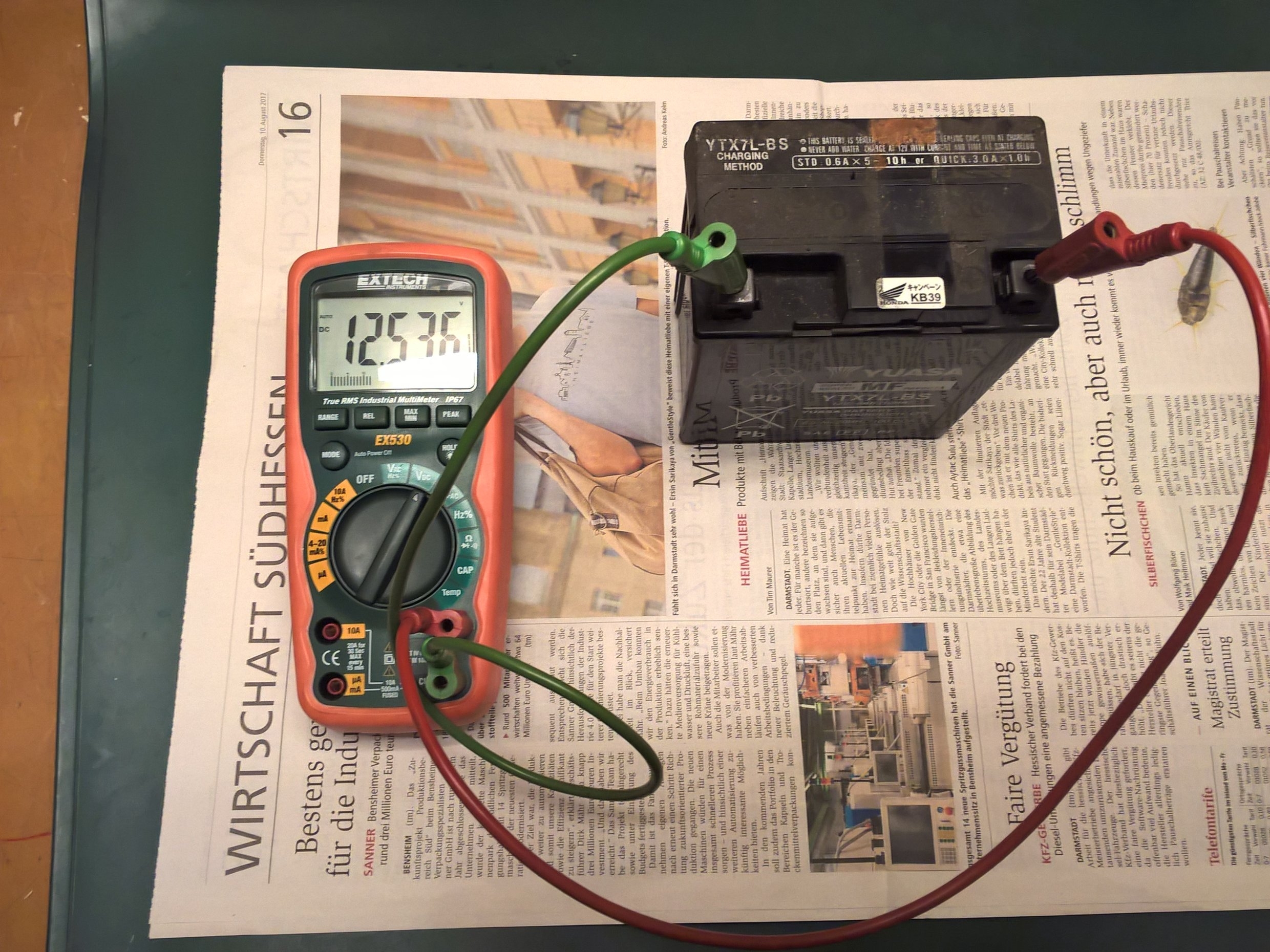

12,3 ist der Grenzwert, ab dem die Batterie laut Handbuch geladen werden sollte. Die gurkt jetzt erst mal und ich mache mit der Inno eine Ausfahrt in den Odenwald auf KKKK: KaennchenKaffeeKaeseKuchen. ;)
Beiträge: 1873
Zongshen ZS 125-47
Re: Der Batterieprüf- und Ladethread
Lass mal die Blinker eine Minute blinken bevor das Messen

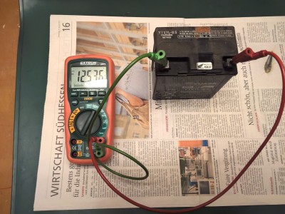

velociped
Beiträge: 1829
Wohnort: Bergstraße
Beitrag von velociped »
Abet nur, wen man die Messschnuddel in den Anschluessen versenkt. Den Schraubenkopf antippen bringt nichts. Angezeigt wird 12,95 bei voll geladener Batterie.
Beiträge: 1873
Zongshen ZS 125-47
Und was wird nach kurzwarige Belastung angezeigt? Sofort nach dem ladeprozess besteht den s.g. Geisterladung
