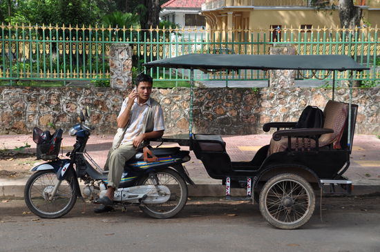

und ein Bild :
Wobei der Link http://www.tourmaster.nl/
einen riesige Auswahl an Anhängern und deren Technik bietet, das war der Link auf den ich noch gewartet habe, denn die Holländer haben ja jede Menge in der Richtung
Sehr gut, danke Martin
