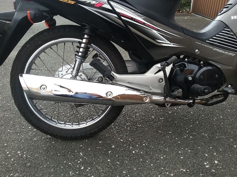

Das ist der Auspuff, der im Moment dran hängt. Was meinen die Spezialisten hier, ist das das Vergasermodell? Oder wie kann ich das feststellen?

Re: Qinnova reloaded
Der originale Auspuff sieht folgendermassen aus:
Einspritzer = Schwarz
Vergaser = Chrom
Also ist dein Auspuff der von einer Vergaser. Also alles gut. Der rostet nie mehr weg und bleibt ewig schön.
Vergaser = Chrom

Noch etwas zum Auspuff dass ich hier am grossen Bildschirm noch gesehen habe.
Er hat da, auf der Höhe der Fussraste, ein Lasche zur Befestigung. Dort fehlt die Schraube. Aber eventuell lässt er sich dort gar nicht befestigen. Im weitren hat es vorne am Flammrohr noch zwei Gewinde. Diese sind dazu da um ein verchromtes Abdeckblech auf das Flammrohr zu schrauben. Original ist dort eine kleine Blechverkleidung. Wahrscheinlich hat Honda gedacht das ein blau verfärbtes Flammrohr nicht zum Charakter einer Underbone passt.
Ist technisch nicht wichtig, aber nur zu deiner Info damit du weisst für was das sein sollte. Im Fall das mal ein Prüfer danach fragt und sagt da fehlt was.
